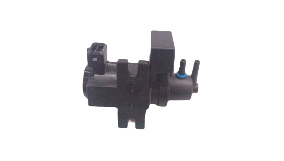

Bonjour à tous, j'ai comme un bruit de pompage au niveau de la vanne egr sur mon e60 530D de 2008, j'ai vu sur internet qu'il s'agirait du convertisseur de pression qui serait hs, ma question est, est ce qu'on peut le changer nous même ? Pas besoin de re coder la pièces au calculateur ou quoi à part effacer le défaut j'imagine ?

Alors c’est très facile si tu as un minimum de pratique mécanique! Tu suis les durites de dépression et tu le trouvera (flèche bleue) .Ce problème est relativement connu sur M57 et M57N2 et pas que d’ailleurs…
Voici la procédure pour remplacer le convertisseur de pression
Alors la pièce
https://www.hubauer-shop.de/en/pressure ... 96634.html
Procédure de remplacement du convertisseur de pression (M57N2)
Alors la pièce

Merci de ta réponse, alors oui j'ai quelques connaissances en mécanique j'ai déjà fait quelques trucs sur la voiture, sa me rassure que c'est asser simple à faire mais du coup pas besoin de valise après remplacement ? Désolé d'insister avec sa mais pas envie de la mettre en panne mémère
