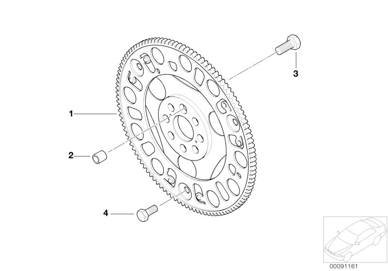

Est ce qu’il y aurait des roulements ou des joints à prévoir en vu du remplacement du volant moteur
Est ce que quelqu’un aurait une vu éclatée ?
Bonne journée les gars
- Logann
- Messages : 700
- Localisation : Aveyron (12)
Re: Volant moteur
Salut ,
Alors j’ai vérifié avec ton VIN et c’est bien la référence OEM BMW que je t’ai donné plus haut
Autrement rien n’a remplacer sauf les boulons 6 pans donc pour récapituler il te faut :
Référence OEM BMW : Volant moteur pour boîte auto réf : 11 22 7 788 745 Quantité : 1
Et les Vis six pans réf : 11 22 7 805 885 Quantité: 8
