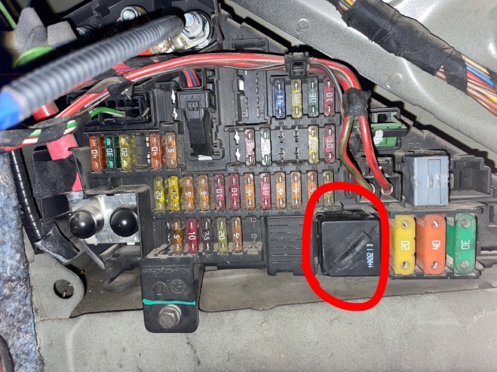

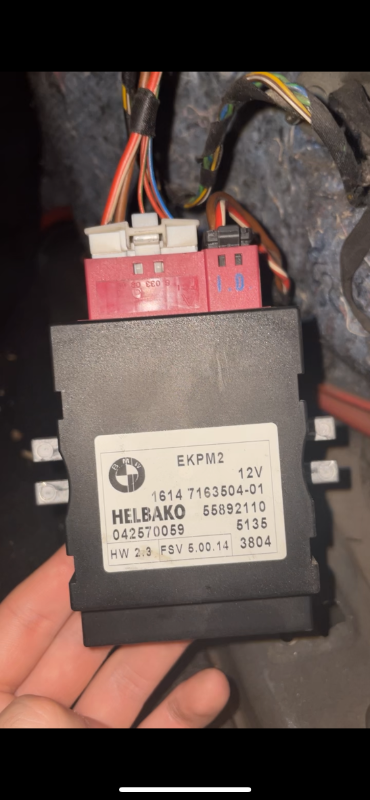

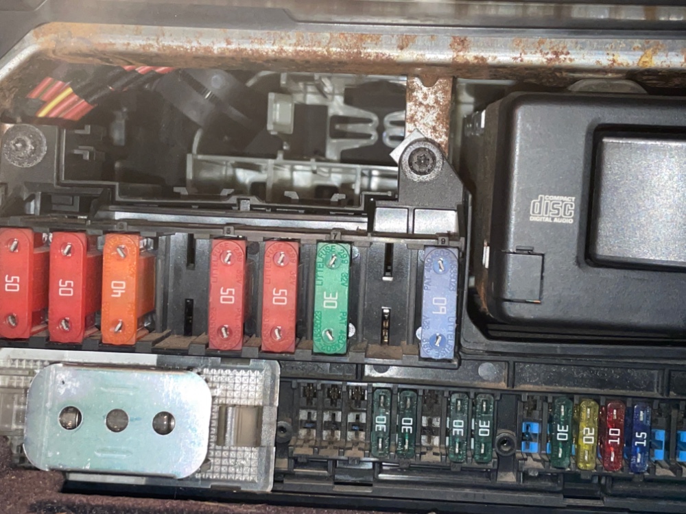

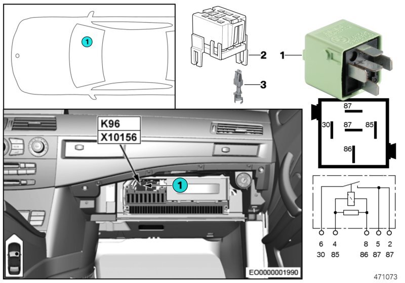

Pas de relai en k96 c’est vide
Pas d’IBS sur la cosse je pensais en avoir un mais après vérification y’en a pas, je vient de revérifier les fusibles et tout est ok, par contre à l’arrière j’ai un relai que je trouve personnellement chaud alors que le contact est juste mis, il fonctionne mais est très chaud je vous met une image, ainsi qu’une vidéo du boîtier EKP qui pour moi est en bonne état visuel, et je vous remet le bruit qu’il se passe quand je met le contact plus proche de la source, ça vient du moteur mais je ne sais pas d’où en ayant aucune idée également de si il y a un lien avec la panne, mais avant ça me faisait absolument pas ça (bruit)
la voiture est de 2004 et les 7 derniers n du VIN : 827075 si ça peut servir
La question est donc, quel est l'alimentation avant le module EKP ?? et si j'essayais de changer le relai DDE?
