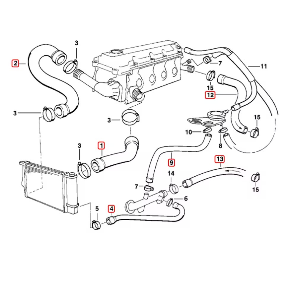

J’ai acheté une bmw e46 m43 qui ne démarrer pas.
J’ai réussi à trouver la panne par contre quand je démarre j’ai du LDR qui sort d’un orifice cf photo.
Je penses que la durites de gauches et au mauvaise endroit elle doit aller au milieu et la question c’est quel est la durites qui va a gauche ?

Je te mets le schéma du branchement des durites du reniflard sur M43, si cela peut t’aider */c1
