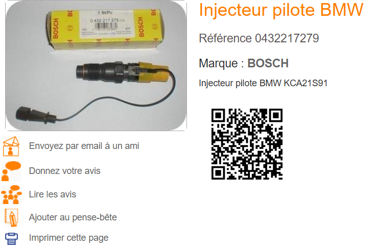

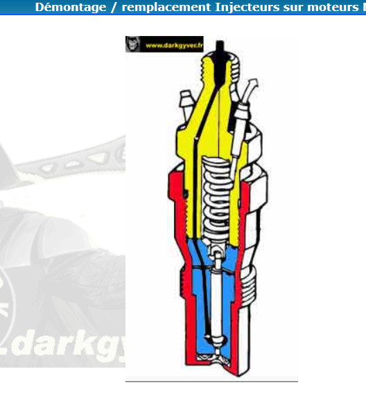

bonjour mon tds e39 (525) qui a maintenant 280k a linjecteur pilote qui fuis et je suis en train de regarder les prix bmw sont pas beaucoup plus cher concercnant l'injecteur pilote comparé aux autres fournisseur .
ce que je sait c'est quil faut changer l'injecteur pilote et si on demonte que le porte injecteur il faudra taré l'injecteur complet par la suite.
Ce que je n'arive pas a trouver c'est un injecteur complé . sur le site bmw sa a l'aire d'etre un porte injecteur .sérié vous me guidé pour trouver un injecteur complet
je poste ci dessous des photos d'injecteur qui me servirons de reference pour mes recherches
Image (injecteur complé)
Image ('porte injecteur )

La référence Bosch que tu as mis en photo est la bonne. Souvent la dénomination de l’injecteur complet est : Porte injecteur / Gicleur. Ce qui compte c’est la mention : avec capteur de mouvement à aiguilles (c’est ce qui sert à piloter)
La référence BOSCH est donc : 0 432 217 279
Exemple ²7 https://www.auto-doc.fr/bosch/681334#reviews

Sa marche merci mais jte demande car je veut etre sur de mon coup . Le lien que tu ma donné c'est porte injecteur avec capteur de mouvement a aiguilles .( Injecteur complet)
Si c'est sa , qaund j'irais en acheter un chez bmw ou via ton lien je n'aurais pas besion de le taret ?
Si c'est la meme référence et que les injecteurs des chez bmw sont de marque bosch. Ece que les injecteur de chez bin sotn de meme qualité que ceux de chez bmw. Histoire de pas payer 60 en plus pour la meme qualité
