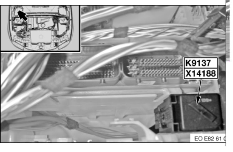

Ce relai est présent ou pas dans ta voiture ? Si oui essai de l'enlever et si le ventilo ne se déclenche plus c'est que c'est bien ce relai qui gère son alimentation.
-> Si tu affirmes des choses sans les vérifier par toi même, tu n'avanceras pas.
Une fois ça vérifié on regardera si sur ta version c'est géré par un module dédié sans relai.
Et à propos du DME, le calculateur moteur, il se base sur des données pour gérer les différents accessoires : sondes, capteurs etc... donc même si c'est le DME qui pilote directement ton ventilateur et que tes capteurs sont OK, je vois pas pourquoi du jour au lendemain il déconnerait, uniquement sur ton ventilo... A la limite vérifie si les pin de connexion du DME ne sont pas oxydés... mais bon..
Le relai à vérifier :
