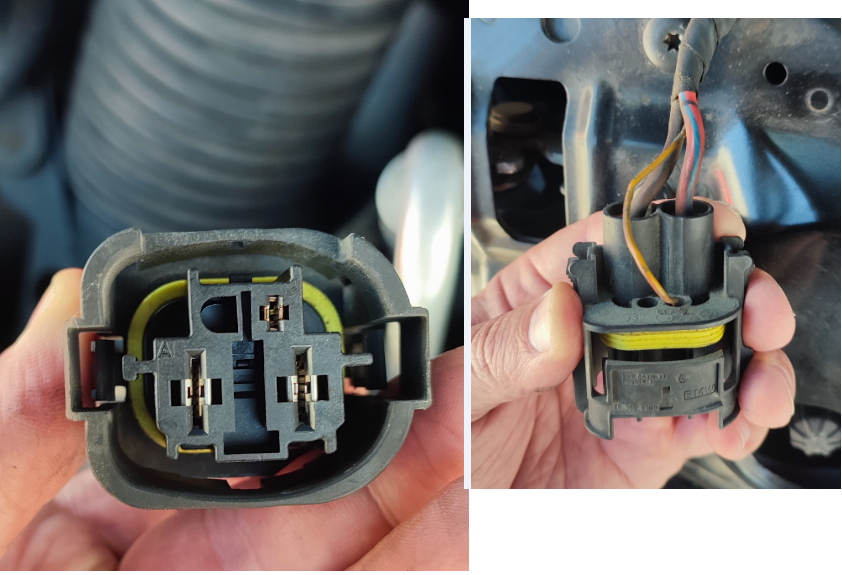

Vu sur un autre post du membre Bimmer52, apparemment sur E60 c’est le calculateur qui gère la ventilation, il donne la façon de faire le test */c1
Bimmer52 a écrit : 28 juin 2024 10:08 La commande se teste relativement facilement. Le connecteur du ventilo n'a que 3 broches : +12V permanent, la masse et la commande (tout petit fil). Vérifie déjà que tu as du 12V qui arrive sur les grosses bornes du connecteur. Si oui, tu peux passer au test de la commande, si non, vérifie le fusible correspondant. Pour tester la commande, le principe est simple.
C'est le calculateur moteur qui gère. Si le calculateur moteur n'envoie rien (0V) sur le petit fil de commande, le ventilo est à l'arrêt. Si il envoie 10V (ou 12V je ne sais plus), le ventilo tourne à fond. Et entre 0V et 10V, il fait varier la vitesse. Par exemple, si il envoie 5V, le ventilateur va fonctionner à mi-régime. Si il envoie 6V, il va tourner un peu plus vite, etc....
Pour tester facilement, tu mets ta clim à fond sans rouler, ton ventilateur devrait tourner, le calculateur moteur devrait donc envoyer une tension sur le fil de commande. Si tu vois qu'il y a bien quelques volts sur le fil de commande, le ventilo est HS. Si tu ne vois rien, ça craint pour ton calculateur moteur mais cette panne est relativement rare.

Merci, c'est justement ce post que j'ai vu et que je n'ai pas compris **1 **1.
J'ai pas compris ou brancher le multimètre ^^ pour tester le courant 12v ²²9

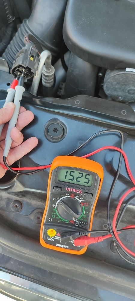

J'ai reussi ^^
A priori, se serai donc sûr un problème de ventilateur ?
Par contre, je lis qu'il devrai y avoir 10 ou 12V, moi j'ai 15V ²2 , ce pourrai aussi être le problème ? D'oû pourrai venir se survoltage ?

As-tu mesurer entre la masse et le petit fil? Quand tu met la clim cela varie ?

Hello,
Je viens de le faire. Noir sur la masse et rouge sur le petit cable, ca me met 3.46V à n'importe quelle vitesse
Cela pourrait-il conduire à une autre conclusions d'un ventilateur défectueux ?

Quand tu mets la Clim le ventilo ne tourne pas ? La tension ne change pas ?

Bimmer52 a écrit : 14 avr. 2025 18:35 Quand tu mets la Clim le ventilo ne tourne pas ? La tension ne change pas ?
Non exactement ça tourne pas et la tension ne change pas. Mais on entend quand même le ventilateur intérieur tourner plus rapidement. Juste l'extérieur qui lui .......
Je n'ai plus de gaz de clim, j'ai commandé une bombonne pour voir si ça a un impact sur le ventilateur. Sinon je seche

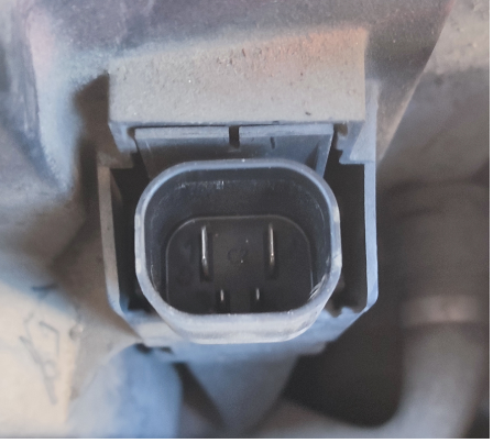

Si c'est le ventilo qui est HS c'est pas grave. Enfin si, mais au moins je sais que c'est lui, et je n'en change pas pour rien.
C'est pour ça que j'aurai voulu savoir comment tester le ventilateur lui même.
Je vais essayer demain de brancher une prise croco direct sur la batterie et sur le ventilateur, voir s'il tourne en direct sur la batterie.
