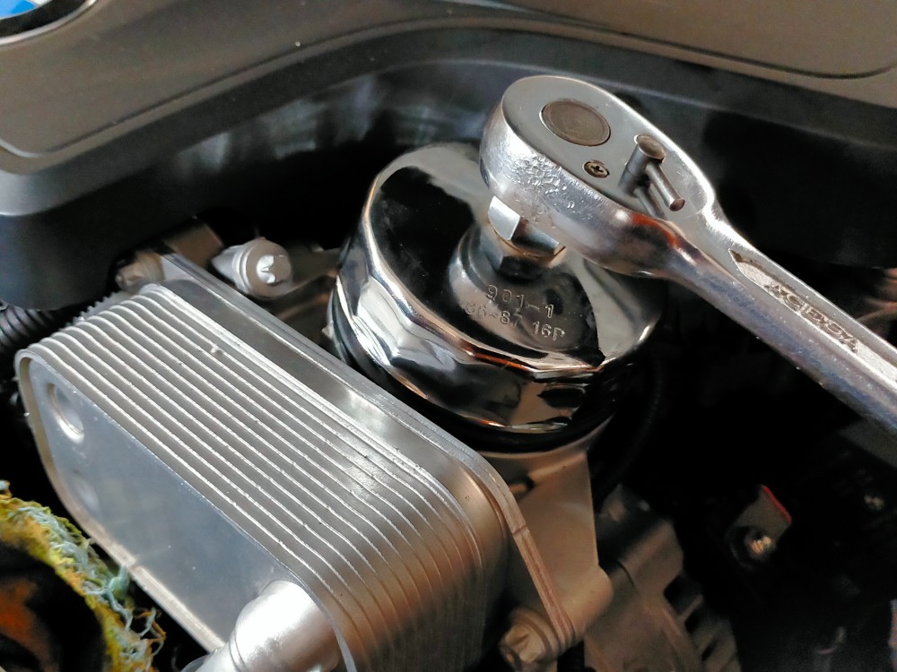

Je n'ai jamais remplacé le couvercle en plastique du filtre, j'ai simplement choisi une cloche métallique pour le dévisser et le visser correctement

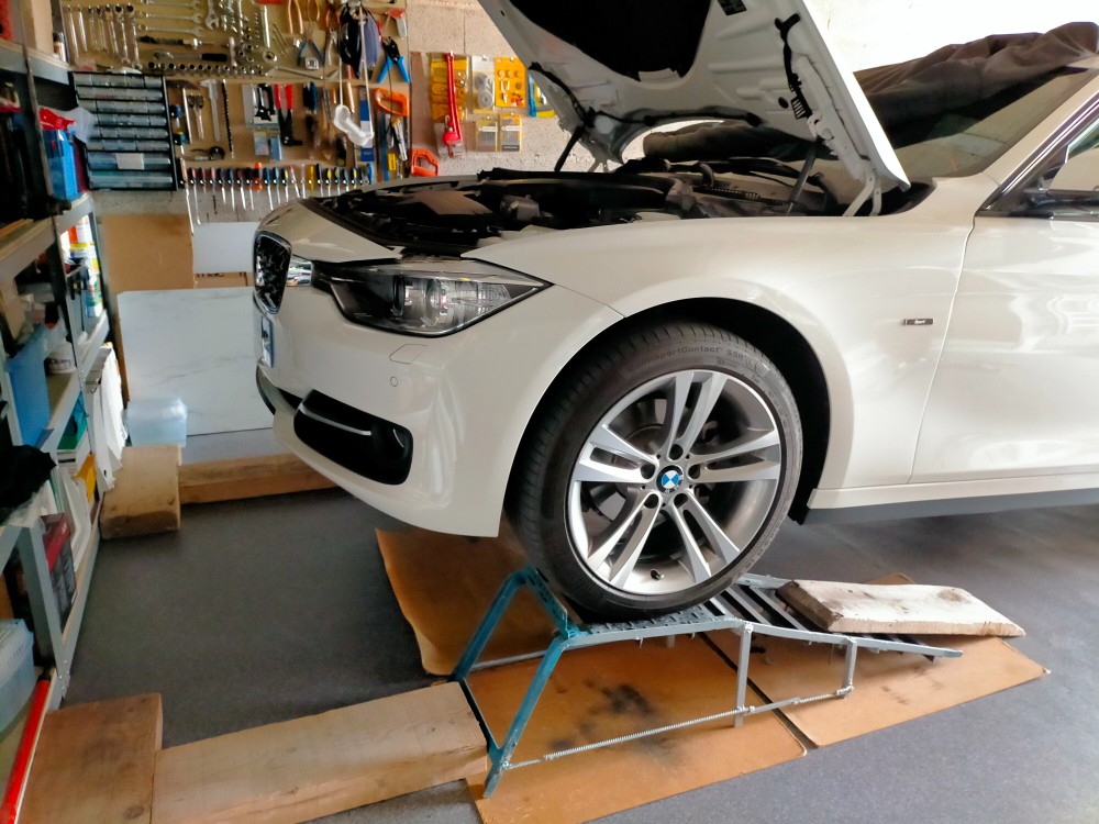

Pour le levage j'utilise des rampes "maison", il n'y a pas de partie plane sur le berceau avant pour lever la voiture.

Pour le couvercle filtre à huile sur mon N52 c'est le même système, la cloche que propose pierrot fonctionne bien et ca se trouve dans les 10-15e.
