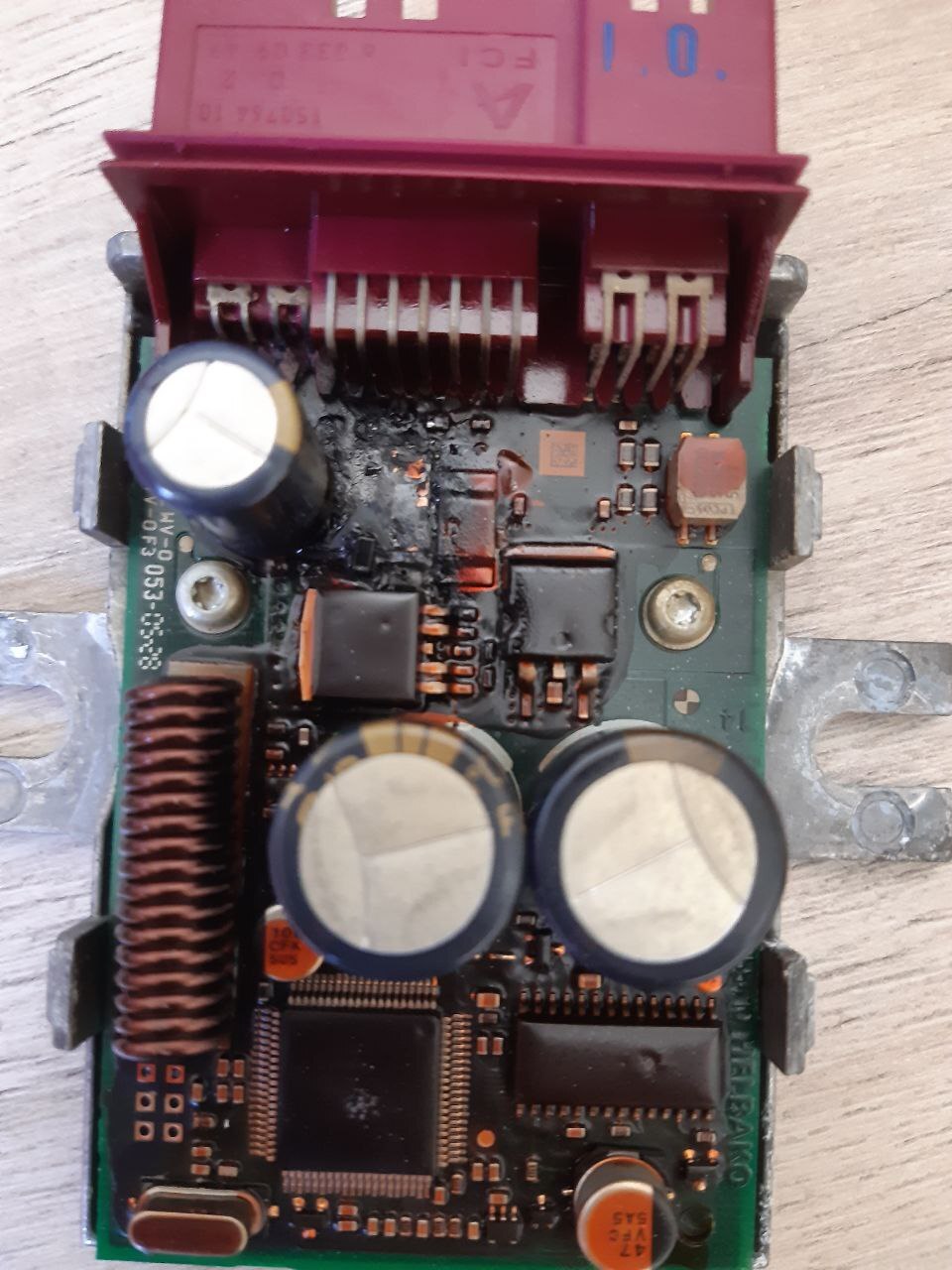

Effectivement le boitier EKPM est brulé !
Des traces d'oxydation partout autour. Avec toute la flotte qu'il y avait dans le compartiment batterie, pas étonnant !
Et en le débranchant le fusible ne saute plus.
