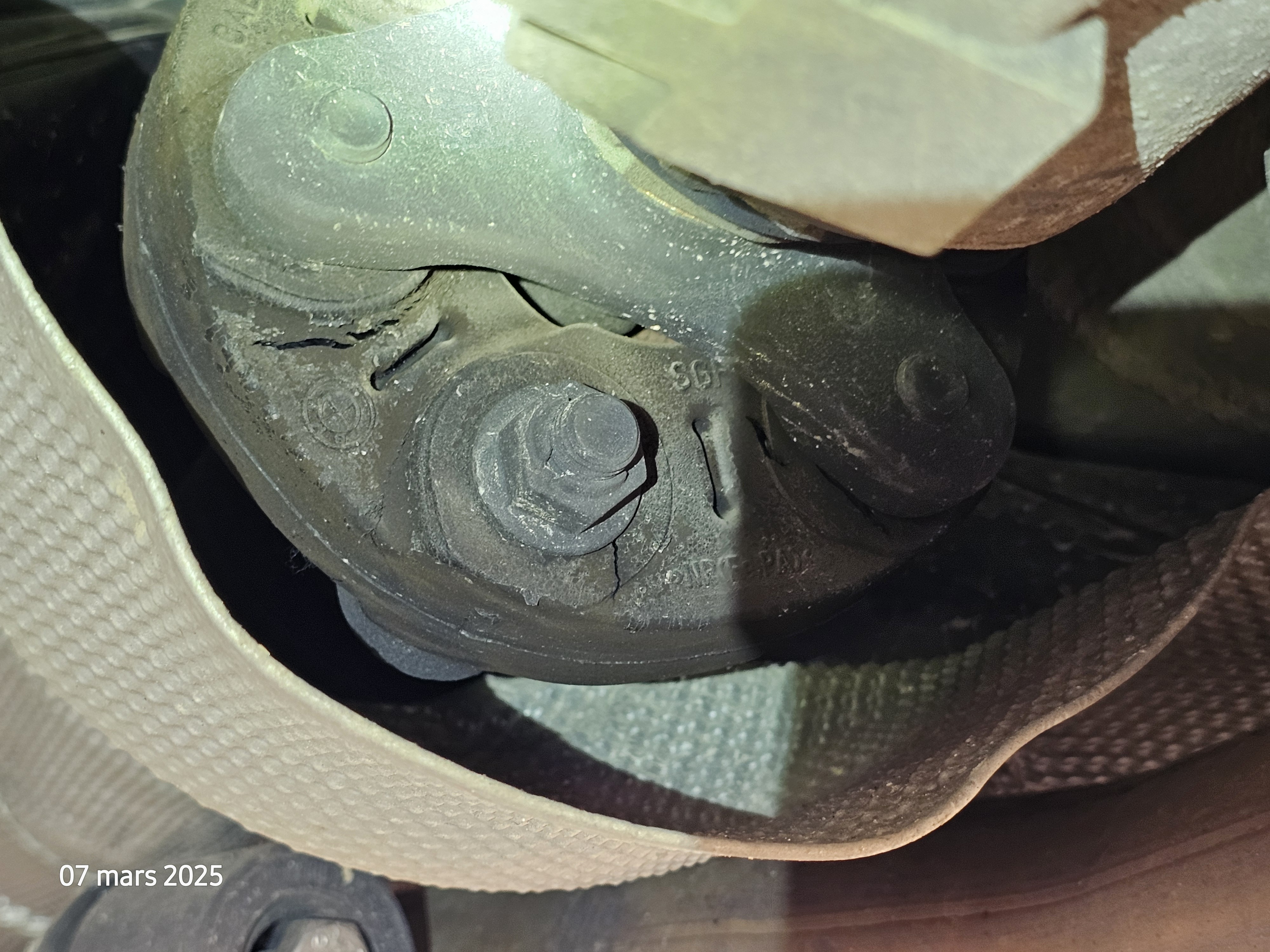

Bonjour à tous, j'ai le flector qui est HS d'après mon garagiste , le problème est que ma voiture (520D 190) est de juillet 2020 et totalise seulement 92000 km, ça étonne tout le monde, qu'en pensez-vous, je n'ai pas de vibrations ?

En effet, un flector à 92000, c'est un peu tôt à moins que la voiture n'ait vraiment été malmenée (drift, sorties de péages, tractage de bateau ou de caravane, etc...)

Oui en effet et mon garage me propose 260 € pour le changer je sais pas si c'est bien placé j'imagine le prix chez BMW ? Ça peut être pris en garantie elle est encore garantie ?

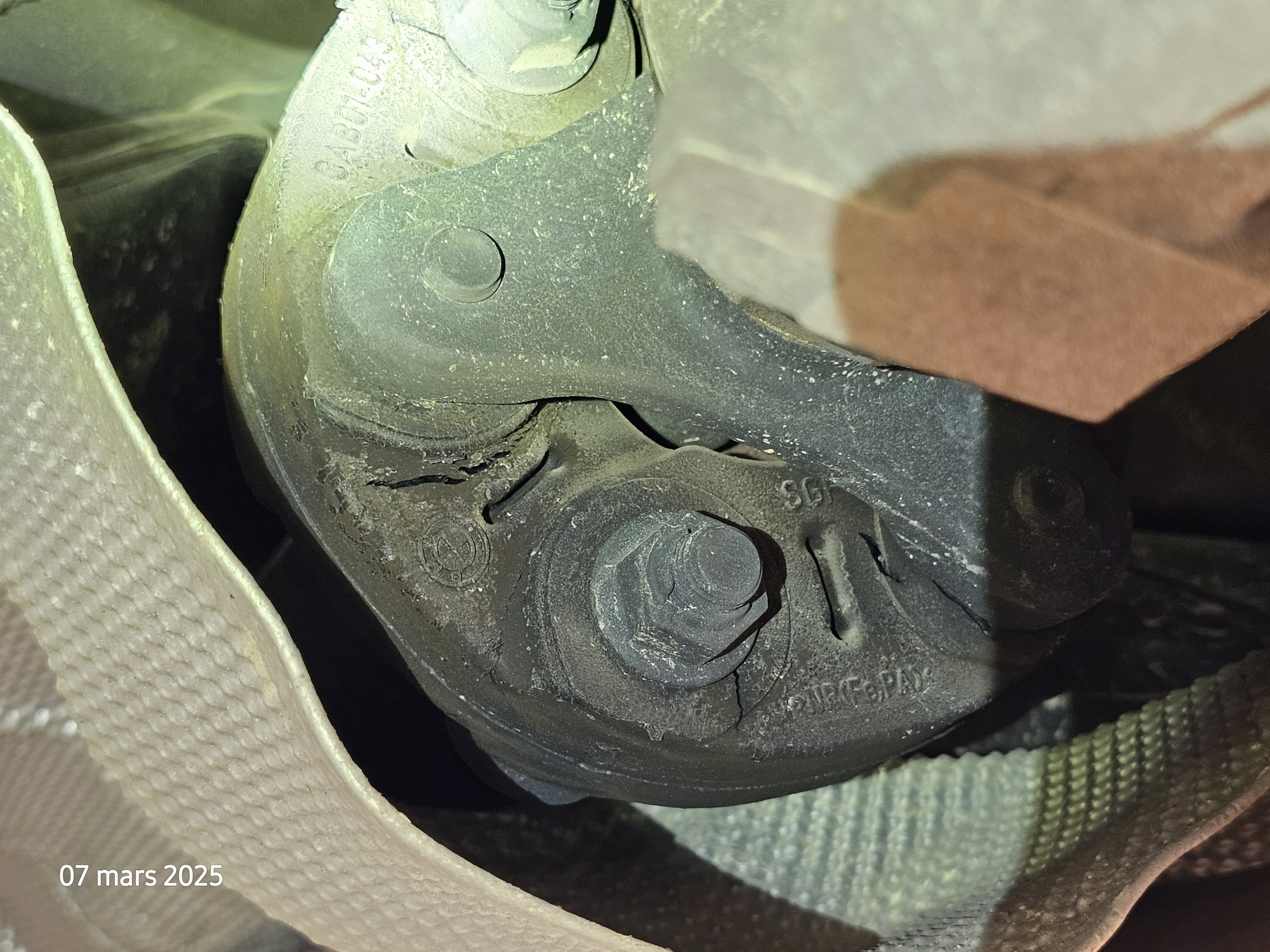

Voici la photo, il est quand même pas sur mort, un peu craquelé non ?

Oups effectivement, j'essaie à nouveau :)

Il est fissuré mais pas d'urgence à le remplacer. Si possible éviter les fortes accélérations.

salut ca doit ce ressentir au passage des vitesses ou en faisant une manœuvre **1 un petit conseil fait pas la même bêtise que j ai fait *64* j ai changer uniquement l arrière avec le palier maintenant celui de l avant sortie de boite est hs en 6 mois intervalle. faire les deux ci possible.
