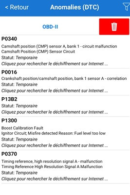

Par chance , j'ai un boitier OBD-II. Je branche et vois plusieurs codes défaut dont certains liés au capteur de position d'arbre à came A (admission) (P0340, P0016, P13B2, P1300). Je suis surpris qu'un capteur défectueux puisse lâcher aussi brutalement sans signe annonciateur de défaut au point de ne plus pouvoir démarrer.
