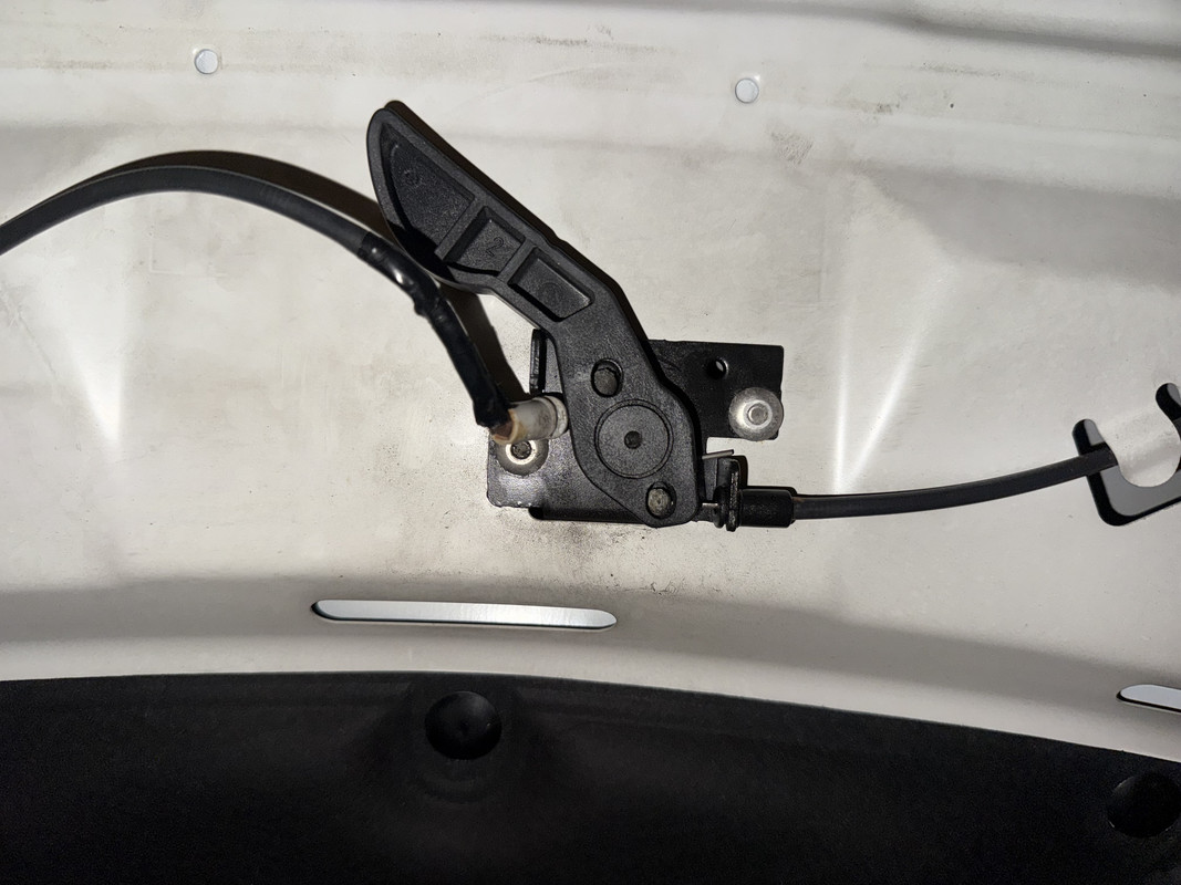

Bonjour, le câble d’ouverture du capot, dans la baie moteur, sur ma F11, est cassé.

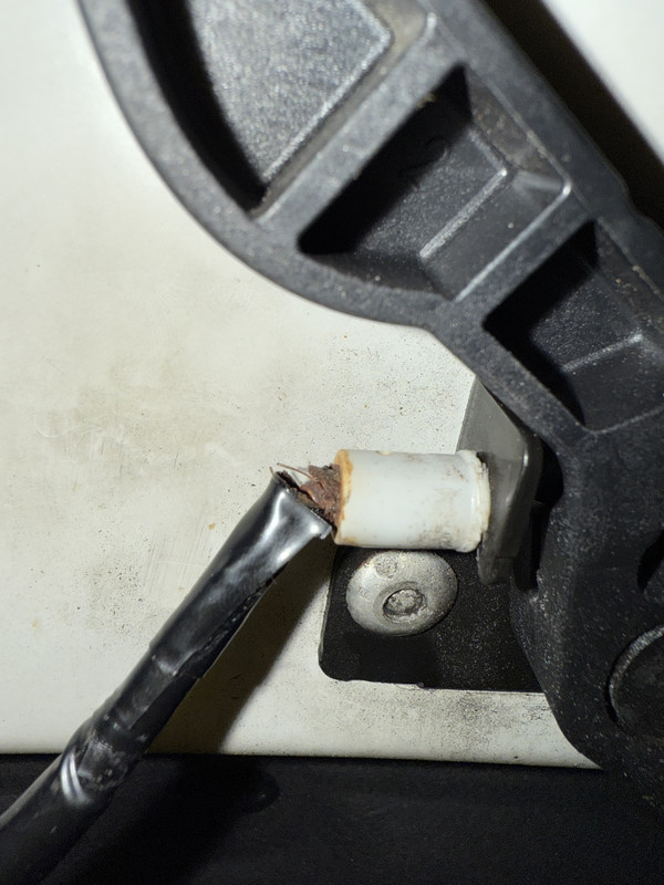

C’est la partie du câble qui décroche le capot côté passager. Le câble est cassé au niveau de la poignée d’ouverture du capot.
Faut-il le remplacer ou bien est-ce que cela peut se réparer ? Dans cette hypothèse comment ?
Pour le moment j’arrive à ouvrir le capot : je tire sur la poignée tout en tirant le capot vers le haut : ça décroche le capot côté conducteur, alors, tout en continuant à le tirer vers le haut, je glisse une baguette pour pousser en arrière la charnière qui décroche le capot côté passager.

Pour moi ce n’est pas réparable, ou alors tu vas bricoler mais cela ne tiendra pas dans le temps … Le mieux c’est de remplacer le câble.

Je l’ai fait remplacer aujourd’hui.
Tout fonctionne bien désormais.
