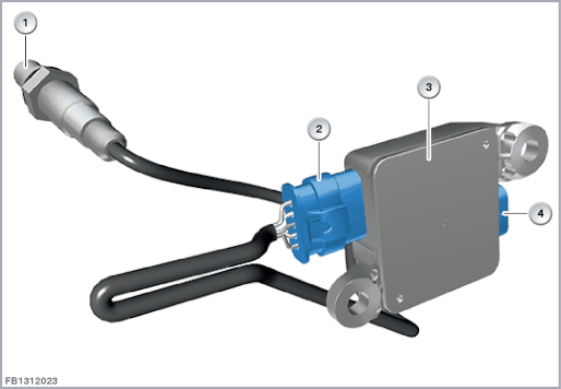

Quand ce code remonte c’est en générale qu’il y a un problème de FAP. Le filtre à particules diesel est surveillé pour son efficacité. Il se peut qu’il soit endommagé. Le diagnostic est effectué via le capteur de particules .
Ce qui est bizarre c’est que la voiture n’a que 50000 km !
Avant de remplacé le FAP il faudrait voir si le capteur de particules diesel est encrassé dans ce cas le remplacer. Le capteur de particules diesel se compose d'une sonde de mesure et d'un système électronique d'évaluation. Les deux parties sont reliées par un câble et ne peuvent pas être séparées.
En cas de défaillance du capteur de particules diesel, on peut s'attendre au comportement suivant :
•Entrée de défaut dans l'unité de commande du moteur
•Le témoin d'avertissement des émissions s'allume
•Sur la version européenne, un symbole de moteur s'allume comme témoin d'avertissement d'émissions.
Exemple de capteur de particules diesel
Si après le remplacement de ce capteur l’erreur est toujours présente alors il faudrat certainement remplacer le FAP. Tu peux également regarder du côté du capteur différentiel de presssion.

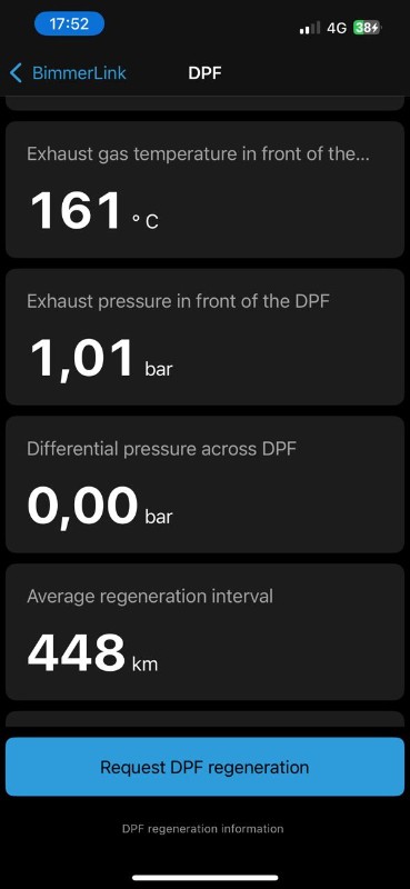

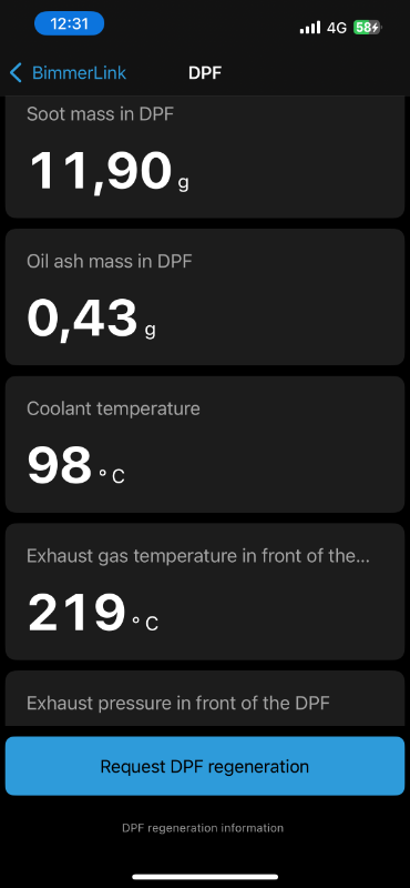

Bonjour, ce probleme me tracasse vraiement, je n'ai pas envie d'investir dans le FAP (3500 euros) et ne pas etre sûr que ca va regler le probleme.
Aujourd'hui j ai effacé le voyant moteur avec bimmerlink, puis je suis partis sur autoroute en forcant une regeneration, en faite j ai forcer deux regenerations, sur bimmerlink je vois bien la temperature monter dans le fap, et le soot mass descendre jusqu'a 10g lors de la premiere regeneration puis a 4 gr lors de la deuxieme regen.
puis arrivé en ville toujours en monitorisant le dbf le soot mass est remonté et le voyant s'est rallumé avec tjs code erreur 2BB100
par contre je remarque que la valeur differential pressure across dpf est toujours à "0" ( est ce que c est normal? ne serait ce pas le signe que le capteur est defectueux?)
pour rappel le concessionnaire a deja proceder au changement du capteur initialement ( est ce que le capteur est defectueux?) aussi chez mon garagiste j ai fais un netoyage complet de toute la ligne depuis le collecteur , fap, et toute la ligne jusqu'aux solencieux il me garantie que tout est propre.
alors ma question a votre avis je retourne chez le conces en demandant a rechanger le capteur ou c est le fap qui est mort ?
je comtabilise seulement 50000 km et la voiture roule parfaitement aucun acout pas de perte de puissance seulement ce satané voyant qui revient a chaque fois

En tout cas vu le taux de soot mass pour moi ton FAP est bon !
Maintenant pour ce qui est du capteur différentiel de pression normalement au ralenti la pression de différentiel doit s'approcher de 0mbar, en général ça tourne autour 0 à 5 mbar pour un FAP "propre" bien et bien régénérer.
Sur ton modèle la plage de mesure du capteur de pression des gaz d'échappement est de -0,05 à 1,0 bar absolu, ce qui correspond à une tension de 0,875 à 4,5 volts.
Ce qu’il faudrait voir c’est si en roulant les valeurs oscillent car quand tu accélère une différence de pression doit se produire (le temps que les gaz d’échappement passe à travers le filtre à particules). Tu pourrais également passer un coup de soufflette dans la durites qui mène au FAP au cas où une impureté obstrue le conduit …
