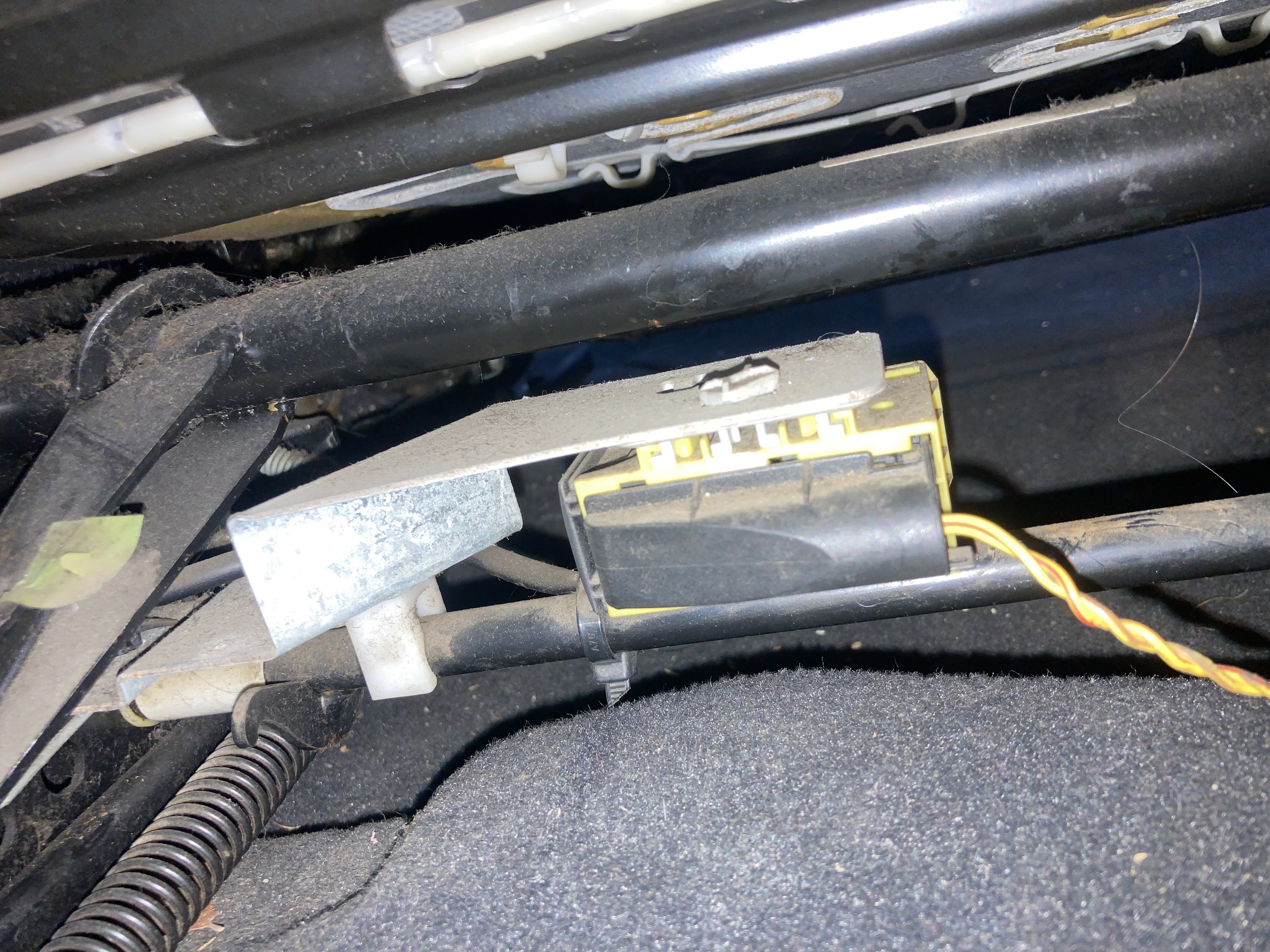

Didier bmw330 a écrit : 08 févr. 2025 13:25 Bonjour je pense au pretensionneur de ceinture conducteur, l’as sans servitudes vérifie les contacts dans la ruse sous le siège et fait un effacement défaut
Bonjour tout d’abord merci de ta réponse,
j’ai vérifié le contact sous le siège a priori rien d’anormal ?
Donc faut t’il que je remplace le pretensionneur de ceinture ?

a77 a écrit : 08 févr. 2025 17:01
Bonjour a toi, j'ai eu exactement ce même soucis sur ma 320d il y a quelques mois: Il suffit que la prise sous le siège bouge de quelques millimètre pour que le défaut de pretensionneur s'affiche. Je te conseille de bien la fixer avec des serflex pour qu'elle bouge le moins possible et ensuite d'effacer les défauts.
Sinon il y a la méthode du bourrin:
tu supprime la prise et tu soude les fils. L'ancien propriétaire avait fait ca sur une Bmw que j'avais et ca marche mais c'est juste chiant quand tu dois enlever le siège. Apres on enlève assez rarement le siège conducteur...
Hésite pas a débrancher la prise et mettre du nettoyant contact.
PS: je déconseille la suppression de la prise- mais forcer de constater que cela avait marché
[/quote]
Salut merci pour ta réponse, je vais débrancher la prise et mettre du nettoyant contact, par contre pour ce qui est d’effacer les défauts je ne sais pas comment je vais faire , je ne me vois pas payer un diagnostic avant le contrôle technique
