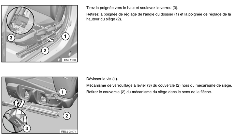

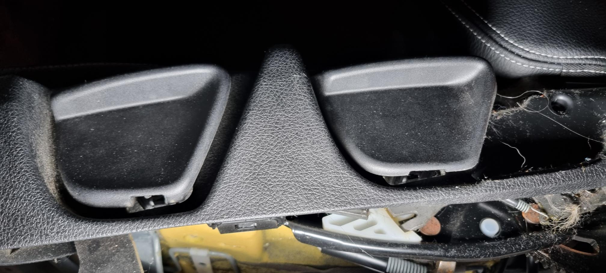

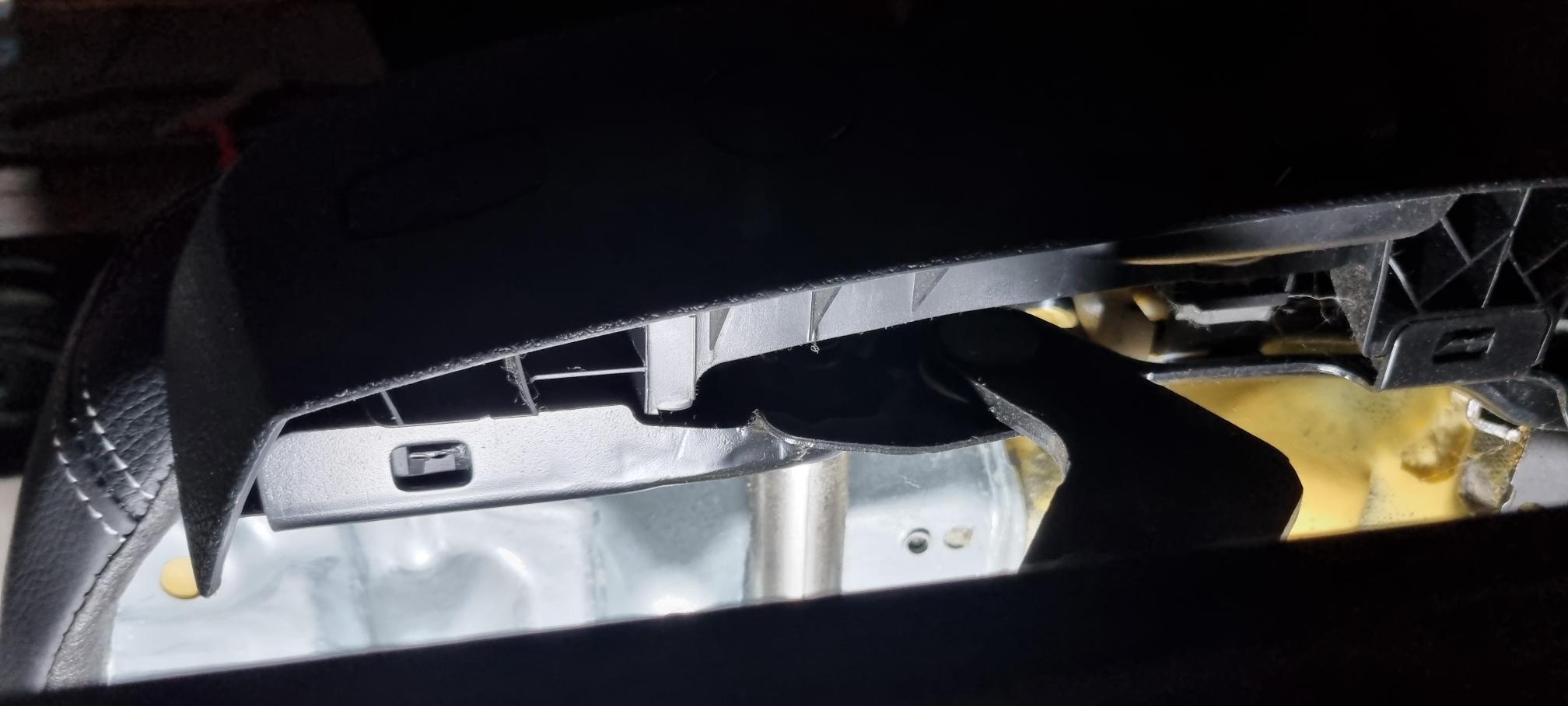

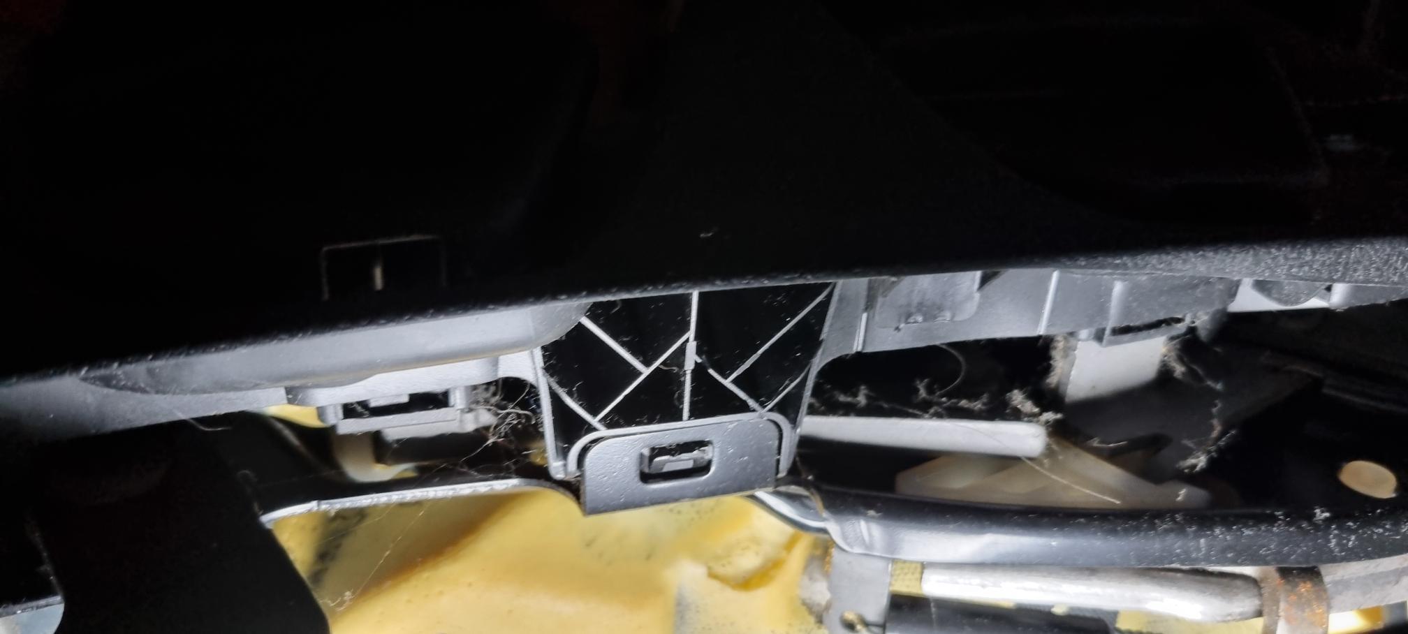

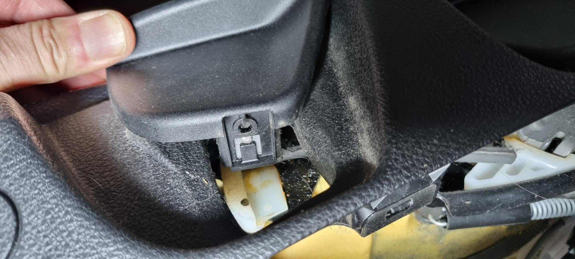

Bonsoir a tous, je dois apporter le siège avant de ma BMW 118 d f20 de 2012 chez un sellier car une couture a lâcher. pour payer moins cher le sellier me demande de déposer les caches .
la dépose du siège est très simple , le cache ceinture également , mais le gros cache plastique qui reste me pose problème. je vois pas de tuto sur CE siège en particulier, est ce que l'un d’entre vous a déjà enlever ce cache et les deux poignées de positionnement ? je veux bien un conseil pour ne rien casser , ci joint quelques photos

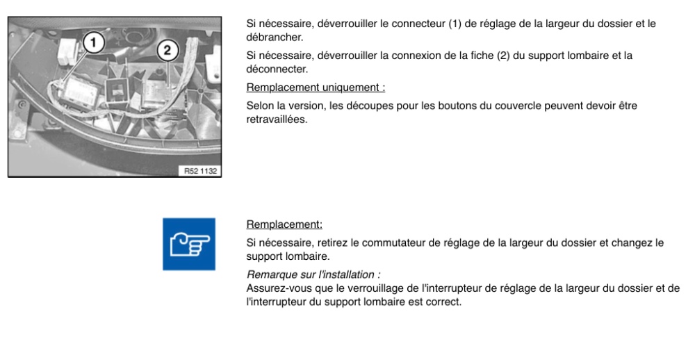

Hello,
Je te mets la procédure technique pour la dépose des caches extérieur de sièges avant (droit ou gauche) série 1 F20 en espérant que cela t’aide */c1
Procédure retrait cache siège F20

:bravo: je ne pouvais pas avoir meilleur réponse ! merci énormément Bimmer 52
