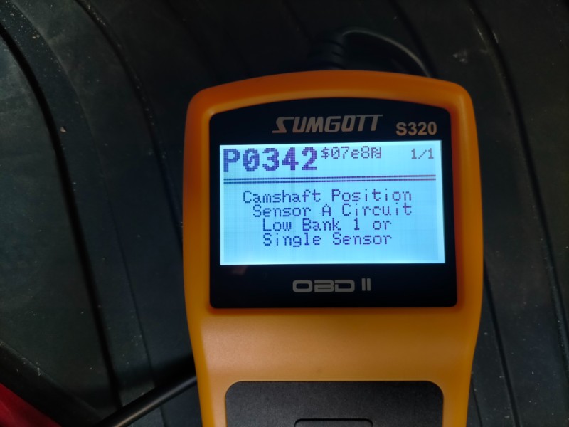

Moi j'avais le code P0342 pour un défaut de capteur d'arbre à camesPlumeVendest a écrit : 03 févr. 2025 08:02 Vu les codes ca pourrait être un capteur d'arbre à came côté admission.
