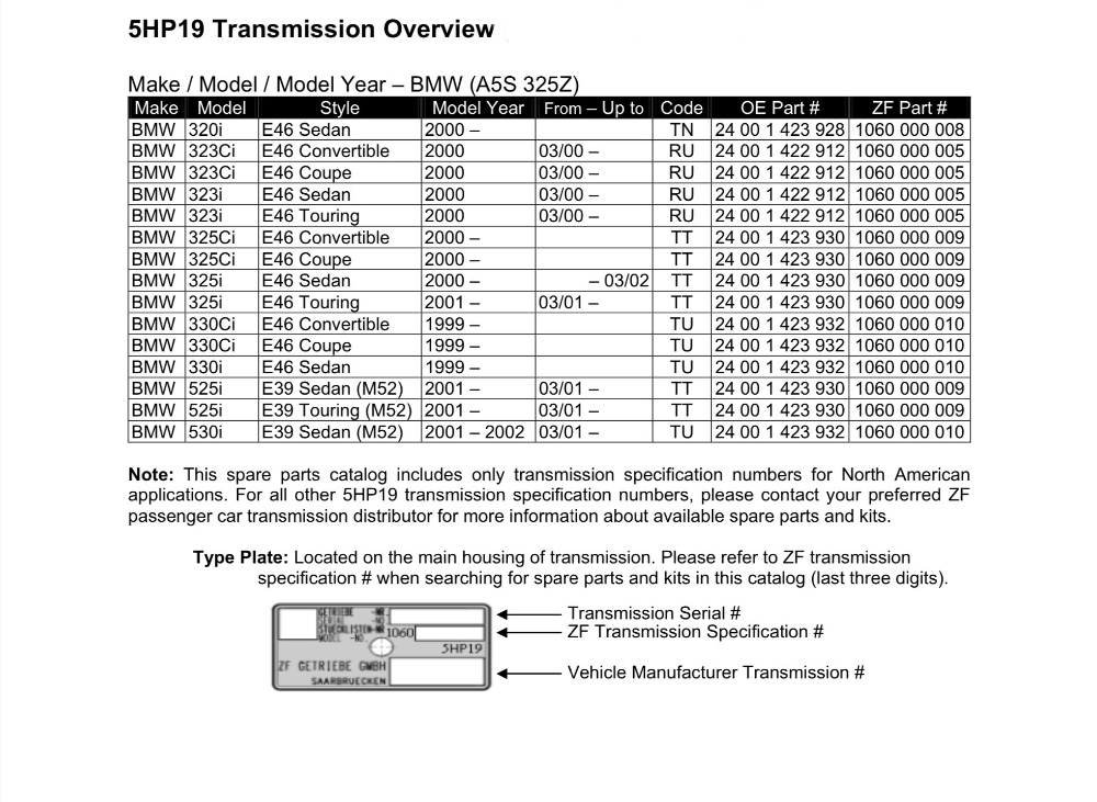

Bonsoir,
Je suis propriétaire d'un 320ci boîte auto (zf5hp19) et pour la faire courte, boîte cassée. J'ai trouvé une boîte zf5hp19 qui provient d'un 330ci et j'aimerais savoir si je devais changer d'autre chose sur la voiture ou c'est du plug and play ?
Messages : 2874
Re: BVA [ZF5HP19] d’une 330ci sur une 320ci
Salut et bienvenue.
Outre le fait que tu ne nous donnes aucune information sur ta voiture (VIN, date de mise en circulation, phase 1 ou 2 etc …) pour pouvoir te renseigner au mieux, tu risques d'avoir d’autre soucis.
En effet la boîte s’appelle peut-être ZF5HP19 (A5S325Z) mais selon le véhicule, les spécifications (rapports , couple etc ..) ne sont pas les mêmes, d’ailleurs il suffit de regarder sur la doc d’origine ZF la différence est bien spécifiée entre 320i/320ci et 330i/330ci d’ailleurs même chez BMW les références ne sont pas les mêmes. Je te mets le tableau pour que tu constates par toi même. La boîte d’une 330 n’a pas les même spec que celle d’une 320, ce n’est donc pas bon dans ton cas.
Spécification référence ZF5HP19
