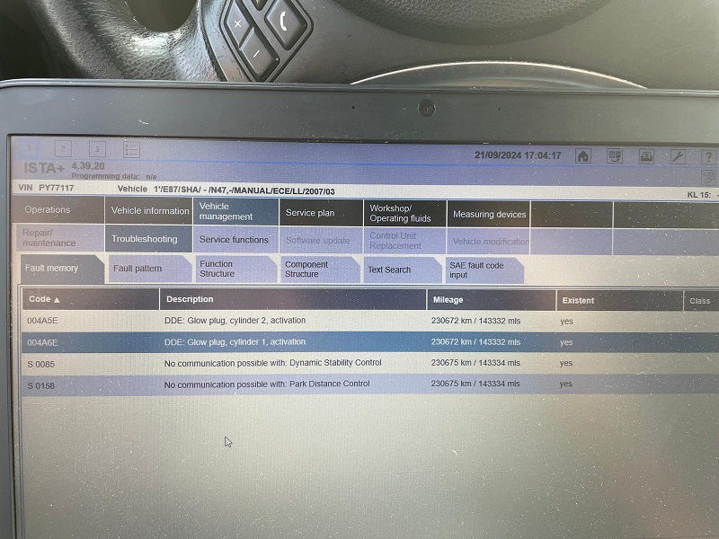

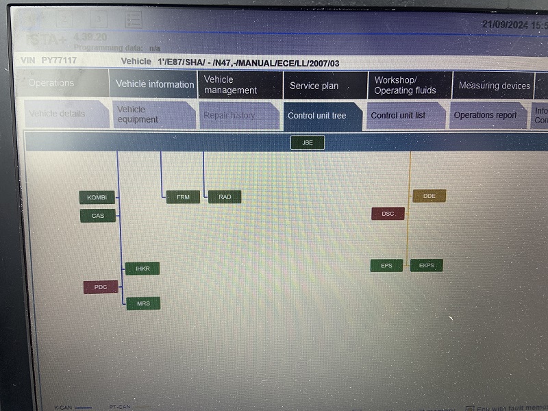

J'ai téléchargé ista+ et acheté un câble. j'ajoute en pièce jointe la capture d'écran de erreurs qui remontent;
j'ai beau essayer d'effacer l'erreur concernant DDE, ça reste en orange.

Message par boise_66 »
Bonsoir, rien d'autre que communication impossible avec... les 2 carrés rouges sur la photo, et puis code erreur bougies 1 et 2 (enfin je crois :-) )mais qui ont été changées depuis, et je serais étonnée que elles y soient pour quelque chose ;.. Je joins la photo des codes erreur.. merci d'avoir répondu, je n'ai pas pu me connecter plus tot...
erreurs ista+ 2.JPG (189.12 Kio) Vu 695 fois
Messages : 2902
Re: Et encore un problème de démarrage !
Et bien on n’y vois plus clair maintenant!
Alors les deux défauts 4A5E et 4A6E sont liés aux bougies de pré-chauffage effectivement mais je pense d’avantage au boîtier de préchauffage défectueux ! Ce qui expliquerait tes soucis de démarrage!
Donc ce que je ferais dans ton cas :
1. Vérifie les connexions des câbles et des fiches sur toutes les bougies
2. Si les connexions des câbles et des fiches sont correctes, remplace les bougies de préchauffage.
• Si malgré ça et après l’essai le défaut se reproduit : remplace l'unité de commande de préchauffage (appelé également : boîtier de pré-chauffage ).
Les deux derniers défauts n’ont rien à voir avec ton problème de démarrage mais plutôt un problème avec les modules concernés (A voir dans un autre sujet */7 )
D'accord, merci !! les bougies ont été changées suite à la vue de ces erreurs... Alors je transmets le message à mon voisin garagiste (qui cherche et ne comprend pas), qu'il vérifie les connexions .....Merci encore, je reviens ici dès que les points cités ont été vus.
