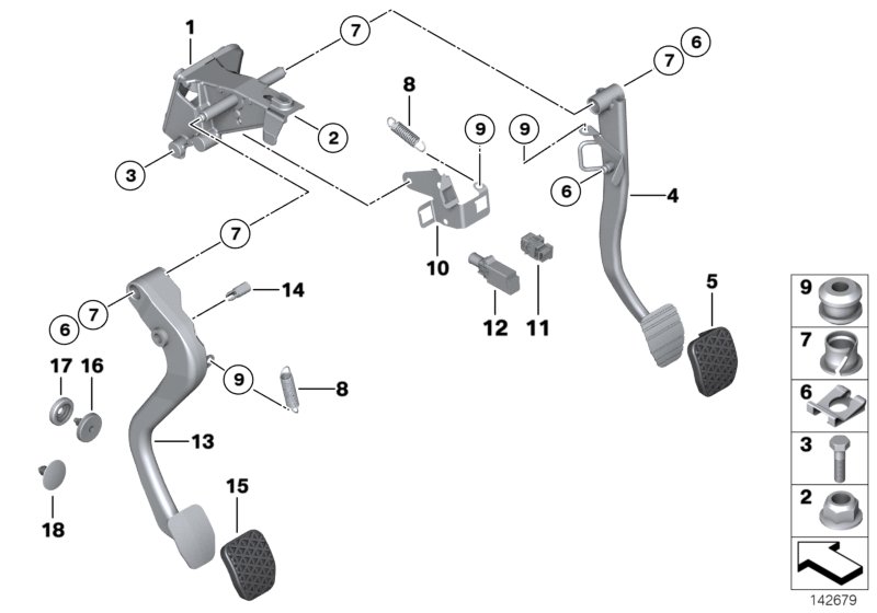

4. Celui-ci, je m'en occupe depuis un an. L'année dernière, j'ai eu un problème avec un ressort au niveau de la fourchette d'embrayage. Je pensais que le bruit venait de là, mais apparemment, ce n'était pas le cas (j'avais remplacé le disque, la butée, les ressorts… bref, tout le kit). Ce grincement est rare, mais parfois, lorsqu'on appuie sur la pédale, on l'entend. Je me demande si cela pourrait venir de l'émetteur d'embrayage. Voici une vidéo : https://youtube.com/shorts/hxC9HakPKe0

Pour la partie 4 , je dirais que c’est certainement les coussinets (pièce n°7 sur le schéma) qui sont montés sur l’axe de la pedale d’embrayage avec le temps ils ont tendances à coincer / grincer !
Essaie de mettre du WD40 sur l’axe pour voir si il y a une amélioration, si c’est positif il faudra démonter la pédale et remplacer les coussinets de l’axe. Pour le finale effectivement il faudrait vérifier si il n’y a pas de fissures naissantes sur les fixations du train arrière et quitte à le démonter en profiter pour remplacer les Silentblocs de train arrière et il y a de quoi faire pas loin d’une dizaine voir plus comme tu peux le voir sur le schéma !!!
