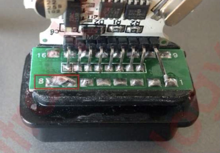

J'ai trouvé sur internet une version de ISTA+ (pour diagnostiquer ma voiture qui a des problèmes).
Je l'ai installé sur un ordinateur et j'ai acheté un câble USB -> OBD (k+DCAN) pour établir la connexion.
Je met le contact, branche la voiture à l'ordinateur... mais rien a faire.. l'ordinateur de reconnais aucune voiture (j'ai essayer en enclenchant ou non le bouton bypass du pin 7 sur le câble).

Slt,
Attention avec les câbles K+Dcan muni d’un switch d’origine (ce que tu appelles By-Pass) . N’hésites pas à ouvrir ta prise OBD2 du câble pour bien vérifier que le pontage est bien présent entre les pins 7 et 8 .
Autrement cela ne fonctionnera pas .
D'accord. Merci je vais essayer.
