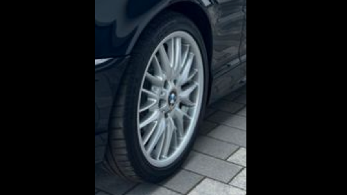

Petite question à l'encontre des spècialistes. Sur ma 325ci mes jantes sont en 16 pouces. Puis je monter des jantes en 17 pouces ? Cela est il homologué en cas d'accident ? Au cas ou il n'y aurait pas de probleme, je vous joint une part de photos afin de savoir quels sont les noms de ces jantes qui me titillent l'oeil !!! Merci à tous.

N'ayant pas ton VIN j'ai pris celui de ma 320i en référence, mais si tu vas ici tu verras toutes les jantes que tu peux monter dessus avec leurs noms, et étant homologuées tu seras couvert pour celles référencées en 17".
https://www.realoem.com/bmw/fr/partgrp? ... 320i&mg=36

Voici le tableau des dimensions de pneus et jantes homologuées pour 325CI (E46)
Pour les premières jantes en photo, ce sont des jantes M à doubles rayons (Styl. 135)
Montage asymétrique 8JX18 ET:47 pour l’avant et 81/2JX18 ET:50
Pour les secondes et troisièmes jantes ce sont des jante Jante M à rayons en V (Styl. 72)

Merci Tooshort. Apparemment les jantes indiquées par mes photos sont homologuées ! **//5
