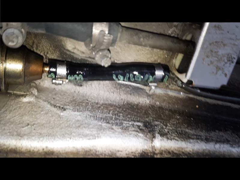

Bonjour, je m'appelle Roland et je suis le propriétaire d'une e39 530d de 2001 pack m depuis maintenant 1 mois et demi. L'ancien propriétaire était très méticuleux la voiture est dans un très bon état. Elle a maintenant 318 000km je l'ai acheté à 315 000. Tous les entretiens ont été fait rien signalé courant ces mois. J'ai juste une légère fuite de gasoil au niveau de l'arrivé de carburant coté gauche vers le siège conducteur. Sa coule par goutes pas comme un robinet mais je préfère la changer avant. Quelqu'un aurait-il un tuto pour la changer ? Merci

Pour changer ta durite rien de plus simple :
- Couper avec une pincé coupante les colliers en aluminium.
- Mesurer l’ancienne durite et ensuite la retirer voir la couper !
- Placer deux nouveaux colliers de serrage et la nouvelle durite confectionnée ou bien achetée toutes faites.
- Bien serrer les colliers et vérifier l’étanchéité.
Voilà le tour est joué et très simple à faire. Si toutefois tu veux la référence OEM BMW de la durites, n’hésite pas mais tu pourras la confectionner pour moi cher je pense en l'achetant au mètre .

Merci de ta réponse dcx ! Du coup je vais opter vers la solution d'acheter une nouvelle durite neuve ! sa doit pas couter bien chère je vais remplacer tout sa en tout cas merci du coup de main sa m'évite de sortir les gros billets pour un rien
