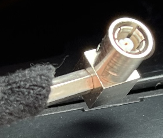

Désolé je n’arrivais pas à insérer une image
Désolé pour la qualité mais c’est le mieux que je puisse envoyer avec ce que demande le site.
J’ai donc mon branchement d’antenne classique et un mini branchement métallique qui était branché en plein milieu.
De base c’était radio cassette et l’ancien propriétaire a mis un radio CD.

Elle possède bien deux cables d'antennes, celui ci correspondant à l'antenne diversity.
Les E46 phase 1 ont deux antennes sur la vitre arrière et le tuner choisit la meilleure réception en permanence.
L'ampli a aussi deux entrées et deux sorties.
Sur les modèles plus récents (phase 2) les deux antennes passent par le même coaxial car le choix de la qualité de réception se fait au niveau de l'ampli, qui a deux antrées et une seule sortie.
Donc, si vous montez un poste récent sur une ancienne, vous devez soit changer l'ampli d'antenne soit monter un adaptateur qui récupère le signal des deux antennes.

Super merci !
De ce que j’ai lu si on fait l’adaptation par les antennes le rendu n’est pas fou.. Je présume qu’il est mieux de changer l’ampli et partir sur un ampli phase 2 et donc faire passer le squelette par la même occasion.
Ou en trouver avec le squelette et d’être sur du modèle ?

Le cablage de l’ampli a l’autoradio. Je suppose qu’il est different si je dois changer l’ampli ?
- Messages : 2909
Re: Branchement autoradio d’origine
Ah ok, oui le câblage sera différents étant donné qu’il n’y plus qu’un câble pour les deux
