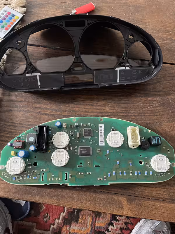

Pour revenir au compteur, j'en ai monté un d'occasion mais j'ai donc le voyant airbag et le point aux KM. Pour pallier à ce problème je doit y greffer mon eprom, juste je ne sais pas le situer :
