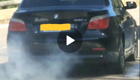

Voici le détail en image de mon carnet d'entretien depuis l'acquisition du véhicule ainsi qu'une photo de la fumée :
Les symptômes sont les suivants :
- A toute vitesse à 20km/h comme à 130km/h, en n'importe quelle saison, avec ou sans climatisation (celle-ci marche bien d'ailleurs)
- Plutôt moteur chaud, jamais au démarrage
- pas de perte d'huile
- légère perte de liquide de refroidissement dans le temps (peut-être un peu plus d'1/2 litre en 6/8 mois.
- apparition de fumée durant 5 à 10 min max de manière un peu aléatoire sur un trajet,
- pas de perte de puissance moteur mais un léger à-coup/micro freinage/ralentissement moteur durant 1s lors de l'apparition de la fumée.
- fumée qui n'apparait qu'au moment précis de la bascule entre l'état de roue libre et le premier / très léger appui sur l'accélérateur et si je maintien cet état transitoire --> la voiture fume bcp, avec comme de légers à-coups continu de fumée (uniquement visuels, plus vraiment de ressenti moteur après le tout premier)
En frein moteur ou en roue libre ou lors d'accélération pied sur l'accélérateur, cela se coupe
- forte odeur d'échappement dans l'habitable généralement et à l'extérieur également échappement qui sent pas bon.
- pas de fuite d'eau ou autre liquide apparente sous le véhicule ou lors de l'observation dans le moteur.
- pas d'huile un peu laiteuse ou couleur jaune/marron sur le bouchon ou la tige d'huile moteur, ni dans le vase de liquide de refroidissement.
- consommation de carburant normale
- je mets de l'huile de qualité 5W30
On s'imagine plein de chose, j'ai besoin d'avis d'expert au vu de mes symptômes, pour m'aider à élucider le pb qui persiste !
Merci bcp !!!

Ton LDR ne s'évapore pas par magie, c'est des circuits fermés. Si ton joint de culasse est faiblard entre refroidissement et cylindre tu ne verras jamais rien dans l'huile.
-> test Co2
-> prise de compression
Connaissant mal les diesels, je laisse les autres me corriger/compléter.
-> test Co2
