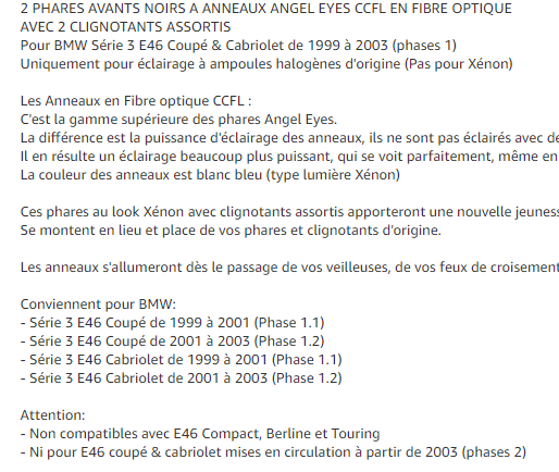

Hello tout le monde, comme dit dans le titre je souhaite monter des PHARES avec les angel eyes usinés dedans (Les anneaux qui pendouillent ça me plait pas.)
Sauf qu'un truc m'interpelle
J'ai des xénons d'origines (qui n'éclairent clairement rien). Souvent dans la description de ses phares angel eyes ils disent que ce n'est pas compatible avec les xénons..
Est ce que quelqu'un sait pourquoi ? J'ai vérifier et c'est toutes les mêmes fiches
Et les phares possèdent le moteur électrique pour le réglage automatique
Quelqu'un sait pourquoi ça n'irait pas ?

Les blocs phares xenons sont beaucoup plus complexes que les simples phares halogènes, il ne s'agit plus d'un simple réflecteur mais souvent un projecteur avec lentille et filtre.
Il suffit de voir des autos avec des ampoules à décharge sur des phares prévus pour de l'halogène, c'est éblouissant. Sur le xenon il y a dans le phare un gabarit qui découpe la lumière pour ne pas trop éblouir.

Salut bimmer, je suis tout à fait d'accord avec toi mais je souhaite changer le phare complet.
Pas modifié quoi que ce soit sur mes xenons d'origines
J'aimerai juste savoir si niveau du faisceau c'est similaire entre une caisse monté halogène d'origine ou xénon d'origine
Messages : 2875
Re: PHARE ANGEL EYES SUR COUPE E46
Non les faisceaux sont différents, il faudra les modifier, ensuite codage et même (à confirmer) remplacer ton FRM */c1
