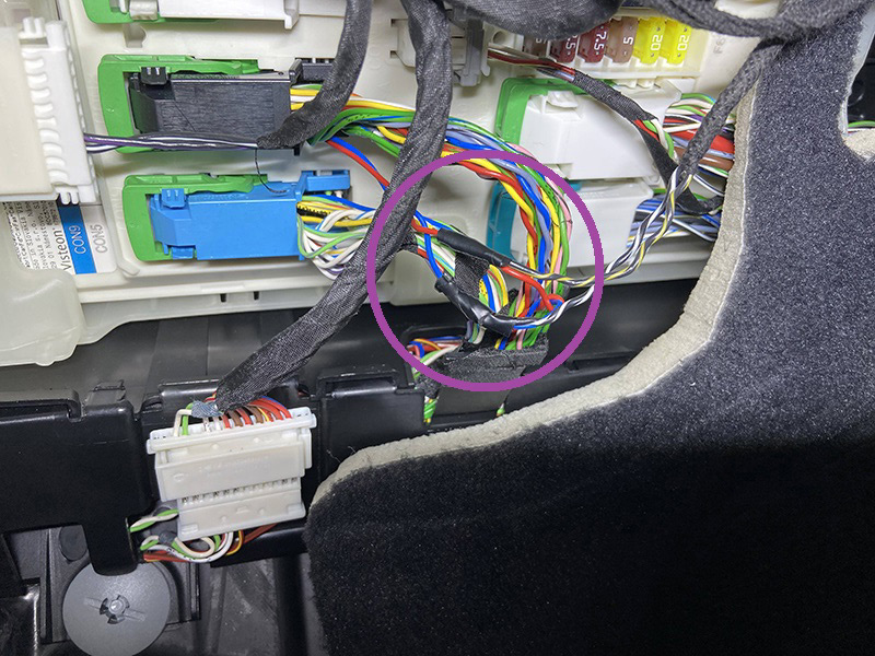

J'avais besoin de me repiquer sur le CANBUS pour brancher un Maxhaust Maseratti (sonorité du même nom ;) )...
Pour ceux que ça intéresse, la manipulation est facile et commune aux M235i (F44) et M135i (F40) >2020 qui partagent les mêmes circuits.
Donc, pour résumer (voir photo), le canbus est accessible derrière le panneau de droite, sous la boite à gants:
Même circuits pour M135i (F40) et M235i (F44)
Canbus (fil rouge et bleu torsadés ensembles)
Canbus High: fil bleu
Canbus Low: fil rouge
En espérant que ça puisse servir à d'autres...

Bonjour Jessie , aurais tu d'autres photos de ton installation du Maxhaust Maserati ? les connexions a l'alimentation électrique, prise de terre .. je voudrais faire la même choseJessie a écrit :Très probablement, oui.

Pour le reste, c'est facile:
un fils sur une vis reliée la masse (chassis du véhicule), l'autre sur une alimentation 12V (après-contact, temporisé ou non), car le Maxhaust s'éteint automatiquement. Je ne me souvient plus sur quel fusible j'ai récupéré le +12V (derrière la boite à gants) mais tu peux trouver facilement celui qui convient avec un multimètre (choisir celui qui s'active au démarrage) en utilisant un dédoubleur de fusibles
