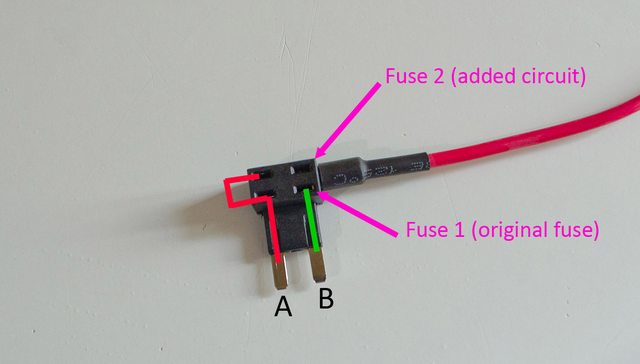

J'ai acheté une dash cam que j'aimerais installer sur la boîte à fusibles pour pouvoir utiliser la fonction parking.
De ce que j'ai lu il est recommandé de se piquer sur un fusible de 10A tel que celui de la radio via un adaptateur de ce genre-là. Image
L'un d'entre vous aurait-il déjà fait ce genre d'installation et aurait des astuces ? Surtout pour le passage du câble qui va du rétro intérieur jusque dans la boîte à fusibles ?

Merci pour ton retour, je reçoi mon kit de cpable ce samedi et je prépare l'installation. La terre c'est ok, le 12V je vais me piquer sur le klaxon, là où je pêche c'est le 12V permanent. J’ai lu en ligne qu’il est recommandé de se piquer sur un fusible 5A ou 10A, pas plus.
J’envisage d’utiliser le fusible 47 (pour l’allume-cigare) car il est toujours allumé. Cependant, j’ai également lu sur un autre forum qu’il y a un risque que le câble de la dashcam fonde et créé un départ d'incendie en cas de court circuit (car les câbles pour 20A sont plus épais que celui de la dash cam).
L'adaptateur que je prévois d’utiliser me permet de mettre un fusible différent sur le circuit supplémentaire que je créé. Je me demande si je peux mettre un fusible 5A pour le circuit secondaire et garder le 20A sur le circuit d’origine. Est-ce que cela fonctionnerait et éliminerait le risque d’incendie?
De toute façon le risque d'incendie est extrêmement limité si ton fusible est bien calcul sur le circuit que tu veux protéger.
La taille du fil n'importe peu car un incendie peut démarrer n'importe où sur une surcharge d'ampérages avec un câble trop fin mais ce n'est pas la consommation d'une Dashcam (surtout transformer en5v) qui te feras atteindre un point critique. Un 10 ampères suffit largement, je suis équipé du même montage avec une Azdome 4k GS63h
