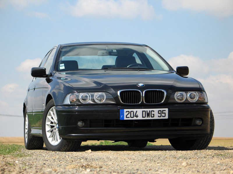

Je possède un 530d e39 phase 2 totalisant 350.000km, en ma possession depuis plus de 18ans.
Toujours bien entretenu, pas de panne conséquente ou autres, d’origine elle prenait les 240/250km/h, quand elle avait 60.000KM j’avais fais un stage 1 dessus, elle marchait terriblement bien.
Dernièrement j’ai un soucis de pompe à gavage, en-dessous de 15l ma voiture s’éteint, et j’ai remarqué depuis plusieurs mois que désormais elle marche toujours autant mais arrivée à 200, 210, 220KM/h elle s’étouffe et bloque.
Des pièces à changée?
Une solution à cela?
J’aimerais retrouver la santé d’avant en pointe, cela m’embête fortement.
