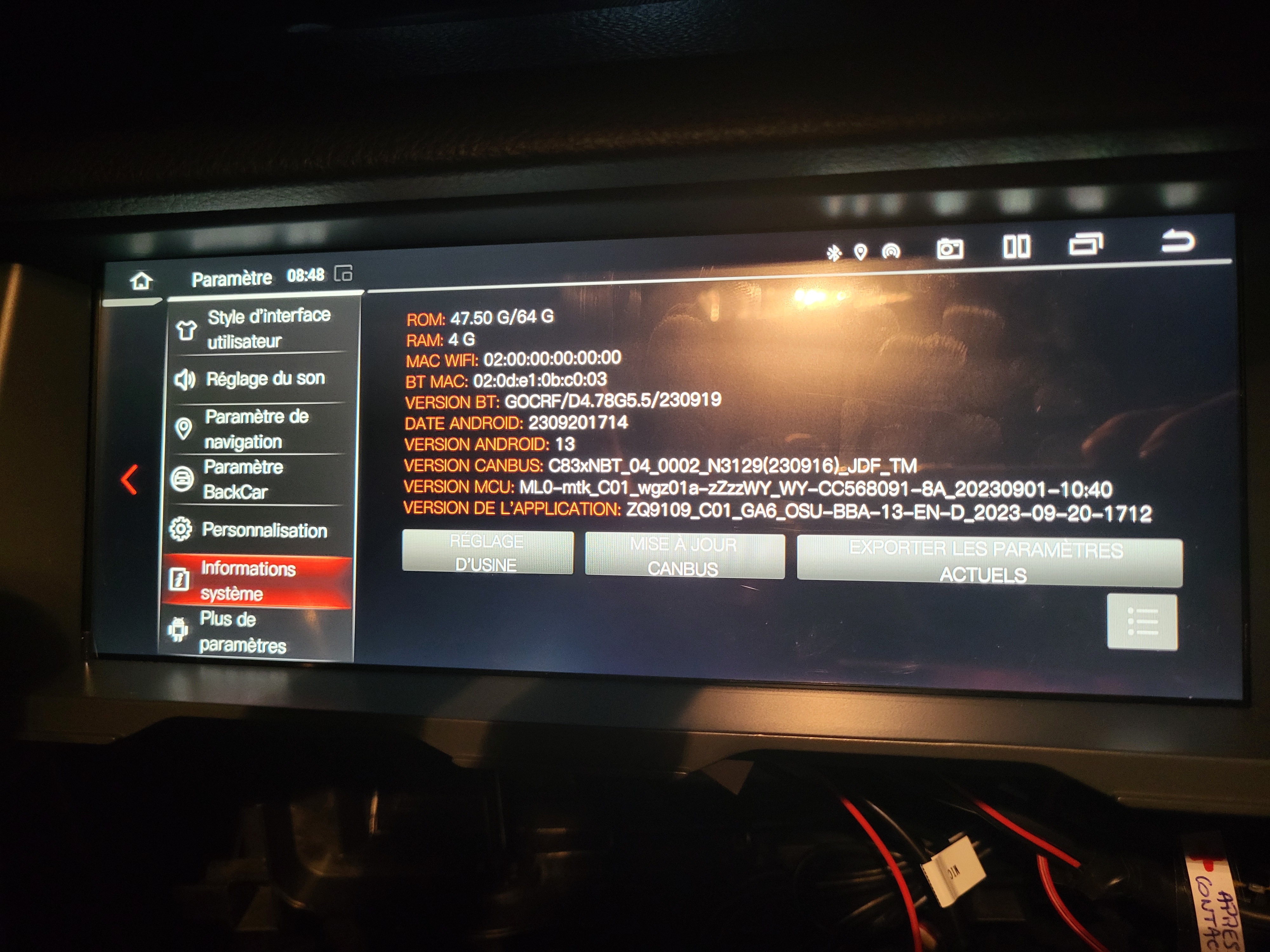

Je ne sais pas si cela peut servir, mais je mets en PJ les informations système de l'appareil, ainsi que la "marque" de cet autoradio android
https://zupimages.net/up/24/02/mfmk.jpg
