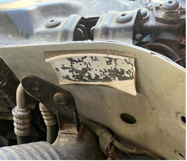

Je vous sollicite pour un souci que je rencontre avec ma BMW Série 5 de 2007 acheté d'occasion en septembre 2022.
Elle a été exporté en Tunisie afin que je puisse m'en servir la bas, cependant le service des mines refuse de m’immatricule le véhicule pour la raison suivante:
- Étiquette numéro de châssis illisible ...
Ce même numéro est présent sur la carte grise, et également gravé à d'autre endroits du véhicule de manière parfaitement lisible.
Il y a t'il une possibilité de recuperer cette étiquette auprès de BMW France ou un concessionnaire ou par quelques moyen que se soit afin de pouvoir faire valider ma demande d'immatriculation ?
Existe t'il une procédure dans ce cas ?
Bien Cordialement

Je ne connais pas les règles d’immatriculation Tunisiennes mais normalement c’est la plaque constructeur qui devrait être prises en compte et non une vulgaire étiquette qui forcément avec le temps se détruira.
Ensuite il y a différentes frappes qui permettent d’identifier clairement un véhicule :
-Numero de Châssis : 17 caractères frappés sur la carosserie
-Type moteur : 3 à 7 caractères gravé sur le moteur
-Numéro du moteur: : 8 caractères gravé sur le moteur
Je pense que le plus logique est d’aller chez BMW pour pouvoir obtenir quelques choses, je ne vois pas qui d’autre pourrait te fournir cette étiquette.

En Belgique c'est le numéro frappé sur le chassis qui est le seul valable, une plaque se change facilement, ne parlons pas d'une étiquette collée...

Oui, s'agit bien de la plaque constructeur ici.
J'ai entendu parler d'un formulaire à remplir pour obtenir un double auprès de BMW ça vous parle ?
Sinon, la première Immatriculation à été faites à l'étranger est ce que cela posera un souci à BMW France pour fournir un double ?

Plaque uniquement disponible chez BMW en concession.
