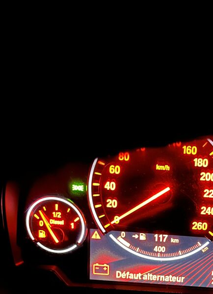

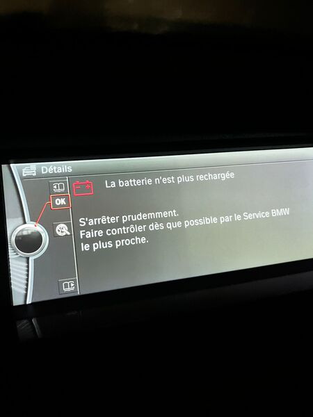

J'ai une BMW 5 GT (F07) 530 d (180 KW / 245 CH) 2009 et ce soir en arrivant au travail , en y repartant , j'ai entendu un CLAC sous ma voiture et après cela !!!
j'ai eu un message de : :batterie: la batterie n'est plus rechargée sur l'écran principal &
un message sur le tableau de bord : Défaut alternateur avec le logo de la batterie…
Suivant tout cela mon volant est resté bloqué et j'ai du faire remorquer ma voiture jusqu'à mon garagiste que je verrai demain…
