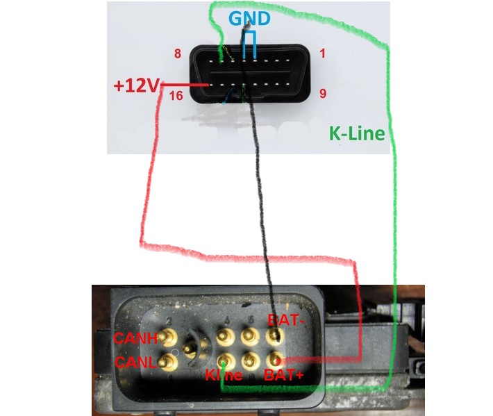

Le bus de communication K-Line sur la pin 9 de la VP44 permet d'avoir un diag en direct sur la pin 9 avec le logiciel vp44_eng.exe.
Je ne pense pas que via l'OBD2 de la BMW , il soit possible de lire le bus de communication K-line de la VP44 à travers la voiture.
Sur l'OBD2, le Bus K-Line , c'est la pin 7 ISO9141 . Je ne sais pas si il y a une relation avec la pompe VP44 et la voiture e46 sur le bus K-Line de la vp44 .

Pin 9 = K-Line Bus ( pour le diag avec Deniss soft vp44 vp 30 vp44_eng.exe par exemple )

Avec le programme Deniss soft vp44 vp 30 vp44_eng.exe tu peux lire les erreurs sur le bus K/line de la pompe vp44 .
http://www.deniss.com.ua/vp44_eng.zip
Ca marche avec l interface OTKEFDI KDCAN OBD Scanner usb obd2 inpa compatible a 29 euro sur Amazon.
sur l obd2 otkefdi ( des pin male ) il faut mettre sur la fiche male de l interface usb obd2 ( ²7 attention, le petit switch noir sur linterface usb doit être du coté droit , quand tu as les pin devant le visage et le câble usb vers le bas ) . comme pour mettre inpa sur la e46 .
ov sur la pin 4 et 5
12v sur la pin 16
K line de la pompe vp4 sur la pin 7
Sur la fiche de la vp44 il faut mettre
0v sur la pin 6
12v sur la pin 7
K line de l obd2 sur la pin 9
Ca fonctionne sans mettre le 0v sur la pin 15 iso9141 L-Line de l'obd2 .
voici 1 exemple de code quand tu te connecte . Apres il faut lire avec le bouton " read". Malgré mon mofset dessoudé, je n ai aucun code d erreur ²2 . Attention, je penses qu il y a un nombre maximum défacement de la mémoire de la vp44 10 ?

vp44 bosh troublecar don t start
We can diagnose anything?
Examination of the feeder and the PSG provides the following options.
1 Determination of PSG "agyhalálának."
2 Analysis of PSG's power.
3 Examination CAN cable between the PSG and the motorECU resistance.
4 DTC reading the PSG. The error code readout for the PSG for release at immos switching (eg FORD PATS)
either!
5 Examination of the engine operating at PSG:
1.5 Checking the CAN connection
2.5 Checking the solenoids (the oscilloscope measurements are not discussed in our article)
The PSG pin layout, numbering and identification of the third As shown in Figure
test ampoule 12v 55w
si l'ampoule clignote en tournant le démarreur, le conducteur peut être bon. s'il ne clignote pas, il est endommagé à 100%.
le transistor n'a rien a voir avec le 5v du capteur de vitese .
0,2 ohm pour la vanne de dosage ( presque un court circuit .
l electrovane d avance prends 1 A en 12 v.
http://www.tlemcen-electronic.com/forum ... hp?t=47025
AES can bus tester vp44
faut il faut s'avoir que l’électrovanne ne donne pas d'avance mais elle en enleve,donc si elle ne fonctionne pas tu as trop d'avance,donc souvent tu met du start pilote et elle demarre car avec le regime elle a besoin de plus d'avance et comme tu tombe sur la bonne valeur elle demarre
https://www.vp44.fr/notre-offre/diagnostic-vp30-vp44/
https://forum.autocadre.com/topic/41464 ... d-de-2001/
https://forums.audipassion.com/topic/10 ... di/page/3/
calage statique vp44
https://www.youtube.com/watch?v=GUwjRBN6y6A
https://www.youtube.com/watch?v=_phAjFAT33I

Avoir +- 120 ohms entre le connecteur qui vient du calculateur de la voiture entre la broche 1 ( CAN H ) et 2 ( CAN L ),( voir schema) .
Pour le test, tu n as pas besoin de carburant. tu dois avoir la vp44 libre en rotation. Ne pas serrer la vis de calage . Tu peux laisser les bouchons de sortie injecteurs pour que ca ne pisse pas . Mais si tu as bcp de carburant dans la vp44 , la rotation va se bloquer , coup de bélier sur la pompe haute pression . C est pas bon . Si la vp44 est vide, pas bcp de carburant dedans, tu peux faire la rotation avec la foreuse, ca ne vas pas bloquer la pompe.
Tu peux faire le test sur la voiture, je te conseil d enlever les 4 bougies de préchauffage et deviser les 4 injecteurs d'un tour pour pas démolir ton démarreur , le temps de faire tourner pour voir a l oscillo .
Teste mécanique dans le calculateur .
En générale, c est souvent une patte dessoudée sur le mofset LR2905 . Ou le Mofset brulé ( car trop chaud) . Parfois un des 2 condensateurs mal souder qui bouge. Il faut simplement resouder au pcb. Pour le Mofset, il faut le remplacer par un nouveau.
Teste mécanique sur l'avance a l allumage
Parfois des saletés bloque le piston noir de l avance a l allumage ( voir photo ) , donc la voiture ne démarre pas ( ou alors avec du start pilote ) . il faut démonter les 2 vis et la plaque en forme de losange ( en dessous des 2 tuyaux d'alimentation fuel ) pour avoir accès au piston . Tu ne peut pas retirer le piston, il est bloquer par la couronne qui supporte le capteur de vitesse/température ) .C'est très difficile pour le faire bouger ,, mais possible, il faut une bonne pince a bec puissante. Car tu dois aussi faire bouger toute la mécanique intérieur qui supporte le capteur de rotation et de température . Mettre de l essence pour bien enlever les poussières de dépôts avec air comprimé. il doit bien coulisser librement . Apres tu remets le ressort métallique .
Test auditif .
Tu mets le + et le - a la vp44 et tu tourne rapidement avec des doigts l'axe . Tu doit entendre la vibration de l electrovanne de l'avance a l alumage qui vibre non stop . Il faut debrancher l'alimentation pour arreter la regulation. Si tu n'entends pas l'electrovanne, les fils electrique qui 'lalimente sont abimer, par exemple, l isolationnoir qui casse et qui fait toucher les 2 fils ensemble, donc court circuit . ou alors l electrovanne est morte . tu peux mettre 12v sur l electronvanne pour fair ele test . il n'y a pas de polarite pour faire le test . pas de danger de destruction si tu inverse le + et le - . ( Attention, pour l'autre electrovanne, pour l'injection, il y a un epolarité . tu ne peut pas changer, aussi non , tu va detruire le calculateur).
Tests fais ci bas avec une batterie de 13.5V et un chargeur connecter.
test voltmetre . Avec les fil electrique connecté, comme ci elle devait être sur la voiture , prete a rouler.
Tu allimente la vp44 avec le + (broche 7 ) et le - ( broche6 ) en 13V DC avec une bonne batterie et un chargeur.
Sur l electrovanne de l'injection , tu dois avoir +13v dc ( la tension de la batterie) sur le fil exterieur ( celui en haut a droite quand tu regarde derriere la vp44). Tu mets le negatif noir de ton multimettre sur la carcasse de la vp44. Tu dois avoir des pulsation chaques seconde de 11V AC . ZERO / 11V AC enpulsation chaques secondes à l infini .
Sur l electrovanne de l'injection , tu dois dois avoir 6 mA DC fix entre le positif 12v dc et le fil exterieur ( celui en haut a droite quand tu regarde derriere la vp44).
TEST a faire en serie avec une empoule electrique de 5W 12V ( par ex , les empoule longue, utiliser pour l eclairage de plaque d immatriculation arriere )
Sur l electrovanne de l'injection , tu dois dois avoir un courant de 330mA DC fix entre le negatif 0v d'alimentation de la vp44 et le fil exterieur ( celui en haut à droite quand tu regarde derriere la vp44).
Sur l electrovanne d'avance a l allumage , ( quand tu entends le bruit de l electrovanne qui vibre en faisant tourner l axe de la vp44 1 fois vite ) tu dois dois avoir 6.7mA DC fix entre la carcace de la vp44 et le fil exterieur ( celui en bas à droite quand tu regarde derriere la vp44).
Sur l electrovanne d'avance a l allumage , tu dois dois avoir un courant de XXmA ( voir ici bas ) DC fix entre le positif 12v d'alimentation de la vp44 et le fil exterieur ( celui en bas à droite quand tu regarde derriere la vp44).
33mA en fonctionnement , avec le bruit
330mA a l arret, sans bruit
