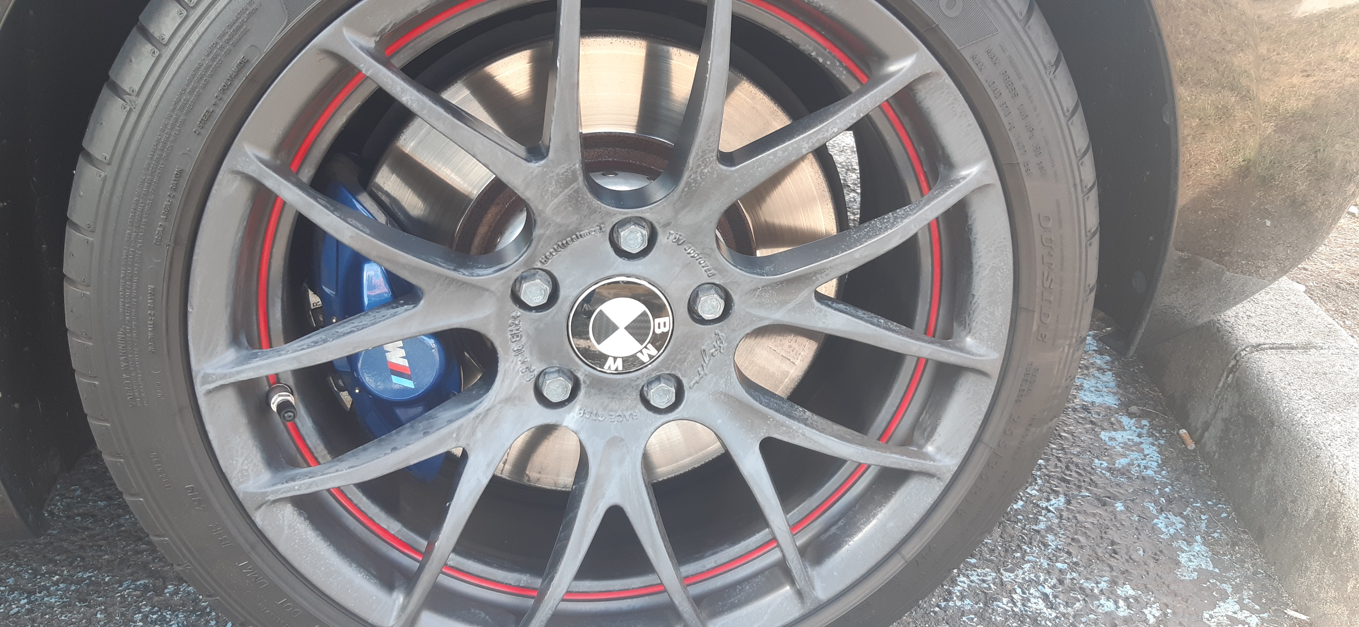

Taches blanches jantes
Message par nicodec57 »
Je vous écris pour vous faire part d'un problème qui est survenu après un entretien chez BMW suivi de leur nettoyage (pour lequel je n'avais pas donné mon accord...). Des taches blanches sont apparues sur mes jantes. Lorsque l'on frotte ces taches ou qu'on les mouille, elles semblent disparaître mais réapparaissent aussitôt. Ce sont des jantes Breyton RACE GTS-R Matt Gun Red Undercut.
J'ai tenté plusieurs choses restées sans efficacité :
- Nettoyage en station
- Nettoyage au Meguiars Jantes
- Nettoyage au Meguiars Polish
Avez-vous des idées ?
D'avance merci,
Nicolas.
PDD
Messages : 1741
Localisation : Trooz Belgique
Re: Taches blanches jantes
Message par PDD »
Oxyde d'aluminium (alumine) je pense, peut etre que le vernis de protection est parti, il faudra les revernir...
