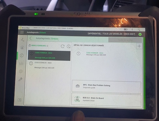

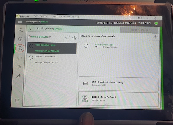

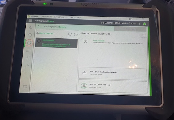

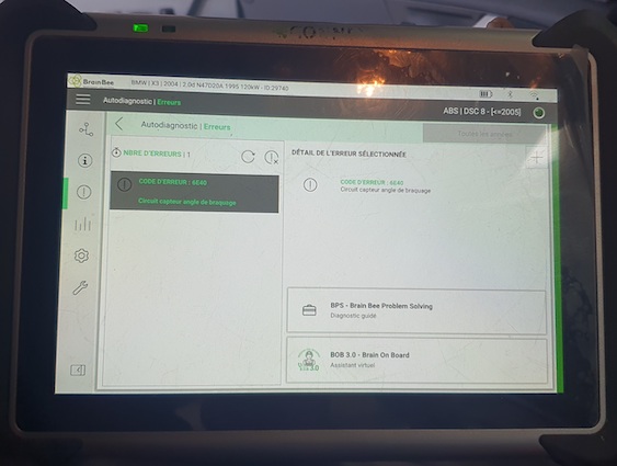

Nouvelle du jour,
Borne de délestage verte 15 k9 sous la boite à gant changée, après nouveau diag toujours le même problème, impossible de communiquer avec le système CAN de mon véhicule et donc dans l'impossibilité de paramétrer le capteur d'angle ainsi que la vidange de la BT = voyants toujours présents...
L'outil de diagnostic est un BrainBee pour les connaisseurs.
Ci-joints les photos des codes erreurs qu'il ressort du diag :
- code erreur 55D0 (message CAN par ABS-ASR)
- code erreur 55C4 (message CAN ABS-ASR)
- code erreur 6E40 (circuit capteur angle de braquage)
j'attends vos retours.
merci

- PlumeVendest
- Messages : 1330
- Véhicule : Bmw (E90) 330I
Re: Infiltration eau + voyants + problème OBD
Ok j'avais mal compris la 1ere fois et pensais que c'était le dialogue avec la prise Odb qui était HS. Finalement tu es apte à faire un diag mais c'est le module ABS qui ne répond pas.
Donne moi les 7 derniers caractères de ton VIN stp et je vais voir pour retrouver le schéma électrique de ce module et te le mettre à disposition, il va falloir que tu vérifies tout le câblage.

Re: Infiltration eau + voyants + problème OBD [Résolu]
Mon problème sur ce sujet là est résolu!!!
il s'agissait bien du capteur d'angle de braquage HS, le problème c'est que mon mécano avec son logiciel de diag ne pouvait pas reprogrammer le capteur.
Un passage chez BMW avec leur logiciel de diag a permis de résoudre mon problème de voyants.
merci pour votre aide.
