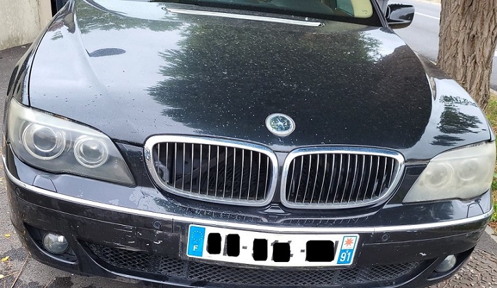

j ai travailler vite fait sur l extérieur de mes phares . j ai réussi a le r avoir l ext mais j ai des vilaines traces dedans .
Peut on ouvrir le phare et enlever le verre ?

Es-tu bien sûr que ce soit à l'intérieur ? J'avais la même impression quand j'avais fait les miens qui étaient quasi opaques, mais finalement toute la crasse était à l'extérieur.
J'avais passé au papier poncé grain 1000 jusque 2500, longtemps... et j'avais dû finir à la polisseuse avec un polish abrasif pour bien récupérer.
Si tu le demonte tu devras refaire les joints et risque de faire de la casse.

Bonjour Merci de votre reponse
Du coup je vais bien insisté sur les phares , pour l instant j ai fais juste un cours essai .
Je vais pas ouvrir les phares alors

slt moi jai acheter des nouveau verre sur aliexpres et impec le mieu tu decoupe avec une drimel ses plus simple est rapide est tu galere pas profite pour changer les aneau en meme temp toujour sur aliexpress et la impcrichard77 a écrit :Bonjour Merci de votre reponse![]()
