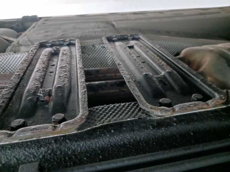

Bonjour à Tous,
Je voudrais changer les 2 petites plaques en tôle fixées à peu près à mi-longueur de l'arbre de transmission, entre la boite de vitesse et le différentiel.
Elle ont une forme de parallélogramme, pas tout à fait rectangulaire, sont plus ou moins ondulées et sont fixées chacune avec 4 boulons, si ma mémoire est bonne (il y a longtemps que je n'ai pas mis le nez dessous).
Je dispose du catalogue de pièces consultable sur Internet, mais je n'arrive pas à les identifier.
Si quelqu'un a une suggestion, je suis preneur.
Merci d'avance
EK

J'ai oublié de préciser, il s'agit d'une E46/M54 Touring de 04/2005 achetée en Germanie.

Salut est-ce que ça ressemblerait un peu à cette piece (22) 46*
E46 Rd.jpg (70.74 Kio) Vu 70 fois
Merci beaucoup TooShort,
Désolé, d'être si tardif, la voiture était un peu loin, j'ai pu faire une photo ce week-end.
En effet ça y ressemble beaucoup.

T’inquiète pas de problème, donc alors c’est bien la bonne pièce! **//5
On l’a retrouve sous l’onglet « isolation » (n°22) et «l’onglet silencieux intermediaire et arriere » (n°9) dans les deux cas sous le nom de « support de connexion » et de même référence.
Référence BMW: 18211436309
Description: Support de connexion
Isolation
Silencieux intermediaire et arriere
En photo:
Exemple shop ²7 https://www.hubauer-shop.de/fr/connecti ... 36309.html
Voilà tu n’a plus qu’a ²²4
