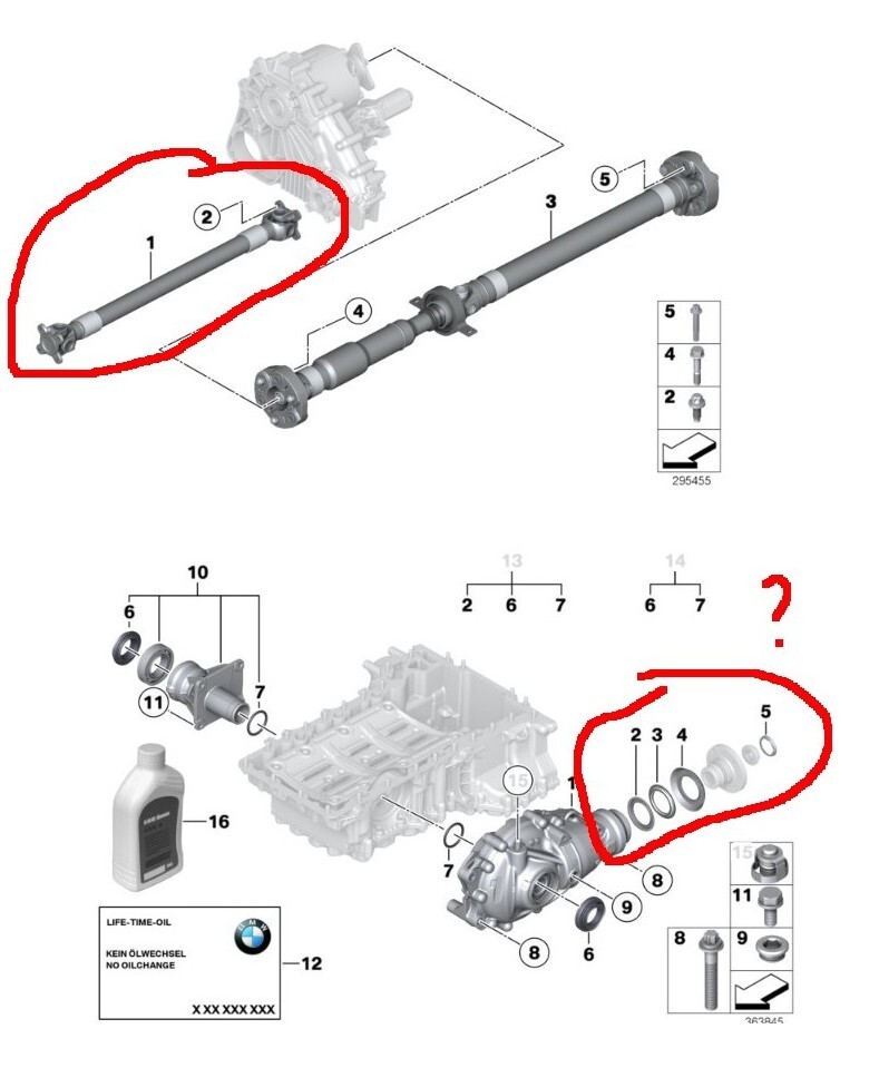

Il m'est arrivé la même chose sur mon X1 année 2010. Au départ j'avais fait des travaux il y a 3 mois sur mon X1 chez un garagiste, j'ai soupçonné que celui-ci avait mal remonté mon arbre de transmission avant. Sauf que le problème est revenu une seconde fois. Du coup je viens de m'apercevoir que c'est un problème courant sur les bmw construites à ce moment-là.
Du coup j'avais trouvé un carter d'huile BMW d'occasion mais là j'en retrouve plus non plus... Pour une voiture de 12 ans, BMW ne mettra absolument pas d'argent. J'ai une question sur ce problème qui apparemment devient récurrent, mon garagiste m'a dit qu'il en a déjà fait 2 cette année avec exactement la même chose : arbre de transmission qui se désolidarise, pète les visses en alu et casse le carter comme un œuf.
Est-ce que le remplacement de l'arbre de transmission avant résoudra le problème ? J'ai entendu dire sur les forums américains que le le problème résidait plutôt dans les joints du différentiel avant qui se gorgent d'humidité et qui finissent par faire bloquer l'arbre de transmission jusqu'à rupture. Quelqu'un a une idée ? Sur le schéma ci-dessous, quelqu'un pourrait me dire quelles sont les pièces à changer ? Faut-il carrément changer le différentiel avant et les roulements ?
