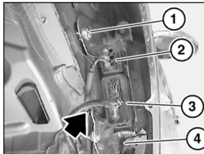

D'après ton VIN ce boitier serait bien de ce côté, derrière le passage de roue...
Direction active.png (306.7 Kio) Vu 281 fois
Sinon j'ai trouvé une info qui mérite d'être vérifiée, ce module est alimenté par le fusible F45 qui est de 40 ampères à priori.. ca vaudrait le coup d'y jeter un oeil..
F45 (Copier).png (268.03 Kio) Vu 281 fois

merci encore pour vos reponse mais jai pas ce boitier j'ai demonter l'aile completement et tout les bare boue .

vous etes sur que je dois avoir ce boitier .le soucis peut il venir de la batterie ?

Si ta batterie déconnait tu aurais surement plus de problèmes que celui là, mais si tu es en sur ou sous tension ca pourrait. Tu l'as remplacée récemment ?
Sinon ce système de direction à assistance électromécanique est vraiment particulier, je pense finalement que le boitier est uniquement sur la crémaillère, ca rejoint ce que te disait DCX au départ sur le module "EPS"; le numéro 1 du schéma ci-dessous :
