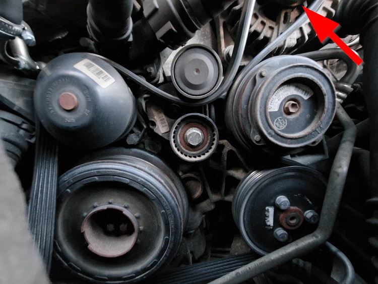

RETOUR SUITE AUX ESSAIS :
C'est bien côté acessoires qu'il y a ce bruit.
Plus de bruit sans la courroie, j'en ai profité pour la remplacer, mais bruit toujours présent..
Pour déterminer quel organe fait ca... C'est chaud, on dirait que c'est l'alternateur..
Autre indice, à froid, pas de bruit.
Organe soupçonné
Organe soupçonné
PlumeVendest
Messages : 1331
Véhicule : Bmw (E90) 330I
Re: Des cigalles dans le moteur ? Pas si facile à déterminer
Message par PlumeVendest »
Alors il y a une méthode que j'ai utilisé pour tester les accessoires 1 à 1 c'est de mettre un collant nylon entre la damper et l'accessoire que je voulais tester. Ca reste du bricolage, le collant va lâcher ou sortir en moins de 10sec et peut glisser et ne pas bien entraîner l'accessoire. Être 2 est preferable pour surveiller et couper le contact rapidement si besoin. Mais ça peut te permettre de le trouver.
Si tu penses que c'est l'alternateur enleve le et lance le avec une perceuse ou dremel. Si c'est lui j'ai un contact qui les refait à neuf si tu veux.
Si ton tendeur et sa poulie, et/ou les poulis de renvoi sont vieilles change les, ça peut venir de là et ça reste un entretien à faire de toute façon. En aftermarket tu en trouve des bonnes à prix raisonnables. Celles d'origine sont souvent des INA.
zyto
Messages : 10
Enregistré le : 24 oct. 2022 17:20
Véhicule : X1 E84
Message par zyto »
Pour le contexte, le X1 a 225000Km et je n'ai jamais changé poulie ²²9, l'ayant eu à 110000Km et pas de traces (factures) de ces remplacements.
Je vais tester l'alternateur selon la méthode que tu proposes, je vais remplacer le galet tendeur et la poulie de renvoi.
Quant à la damper, je verrais en fonction des résultats (à moins qu'il faille absolument la changer aux vues du kilométrage ?).
Je ferais un retour évidemment.
