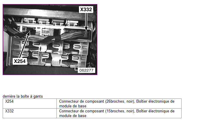

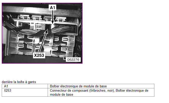

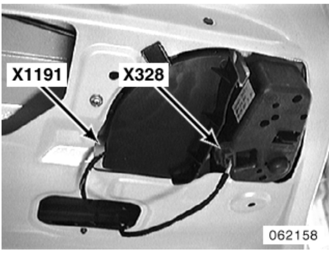

Si ca se peut t'aider, schéma électrique :
X328 Connecteur de composant (3broches, noir), Lanterne arrière droite sur hayon arrière
X1191 Connecteur de composant (3broches, noir), Interrupteur de serrure de capot arrière
Serrure coffre.png (242.21 Kio) Vu 105 fois

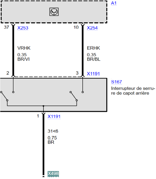

Schéma S167, interrupteur serrure de coffre :
Schéma (Copier).png (47.29 Kio) Vu 105 fois
coffre à bagages, à droite : X498 Cosse de câble Masse

Bonjour regarde dans le fourreau au niveau de la charnière du coffre si il y a pas un fils de coupé
