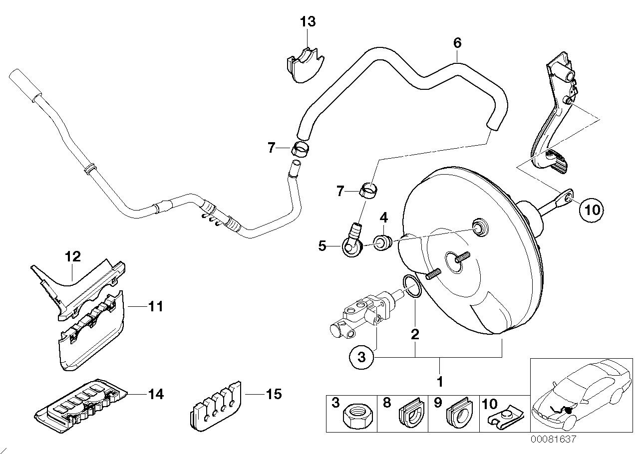

Bref, en regardant les éclatés de pièces du mastervac je vois qu'il y a un clapet anti retour entre la pompe à vide et la réserve de vide.
Je me dis que ça peut être la cause de mon problème.
Qu'en pensez-vous ?
Si oui, pour ceux qui auraient déjà remplacé ce clapet, est-ce que c'est le genre de galère où il faut déposer la moitié du compartiment moteur ou est-ce que la pièce est facile d'accès ? Je demande ça parce-que je dois rouler tous les jours avec, je ne peux donc pas trop l'immobiliser plus de deux jours ²6 ...

Salut Troatrente, c’est peut-être simplement la soupape de retenue du servofrein, c’est hyper simple à remplacer c’est juste devant la ou la durite est branchée, ça fait office d’anti retour */c1

Cool ça ! Ça serait la pièce 5 de l'éclaté ?
Messages : 2475
Re: Réserve de freins moteur coupé
Oui c’est exactement ça *98/

Bon ben... Pièce remplacée mais pas mieux *008
Bon, évidemment, en bon boulet que je suis je n'avais pas pensé à commander le joint entre la cloche et le clapet *16*
Parceque je me dis que ça peut pas venir de la durite, elle est de l'autre côté du clapet. Et si ma membrane mastervac était percée mes freins seraient toujours durs non ? En y réfléchissant j'ai peut-être une toute petite fuite qui tient la dépression dynamique mais pas la dépression statique... Et là je suppose que c'est pas la même blague en terme de remplacement... C'est compliqué à changer un mastervac ?
