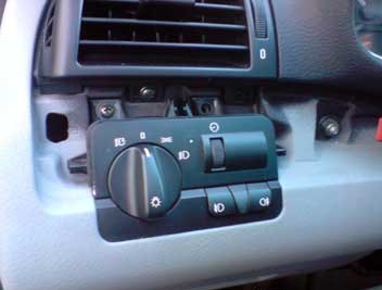

Ensuite tu peux également contrôler le boitier LSZ (qui allume les feux) sur les E46 il est parfois récalcitrant et peu poser ce genre de problème également, je te met une photo pour voir a quoi cela ressemble ²1
