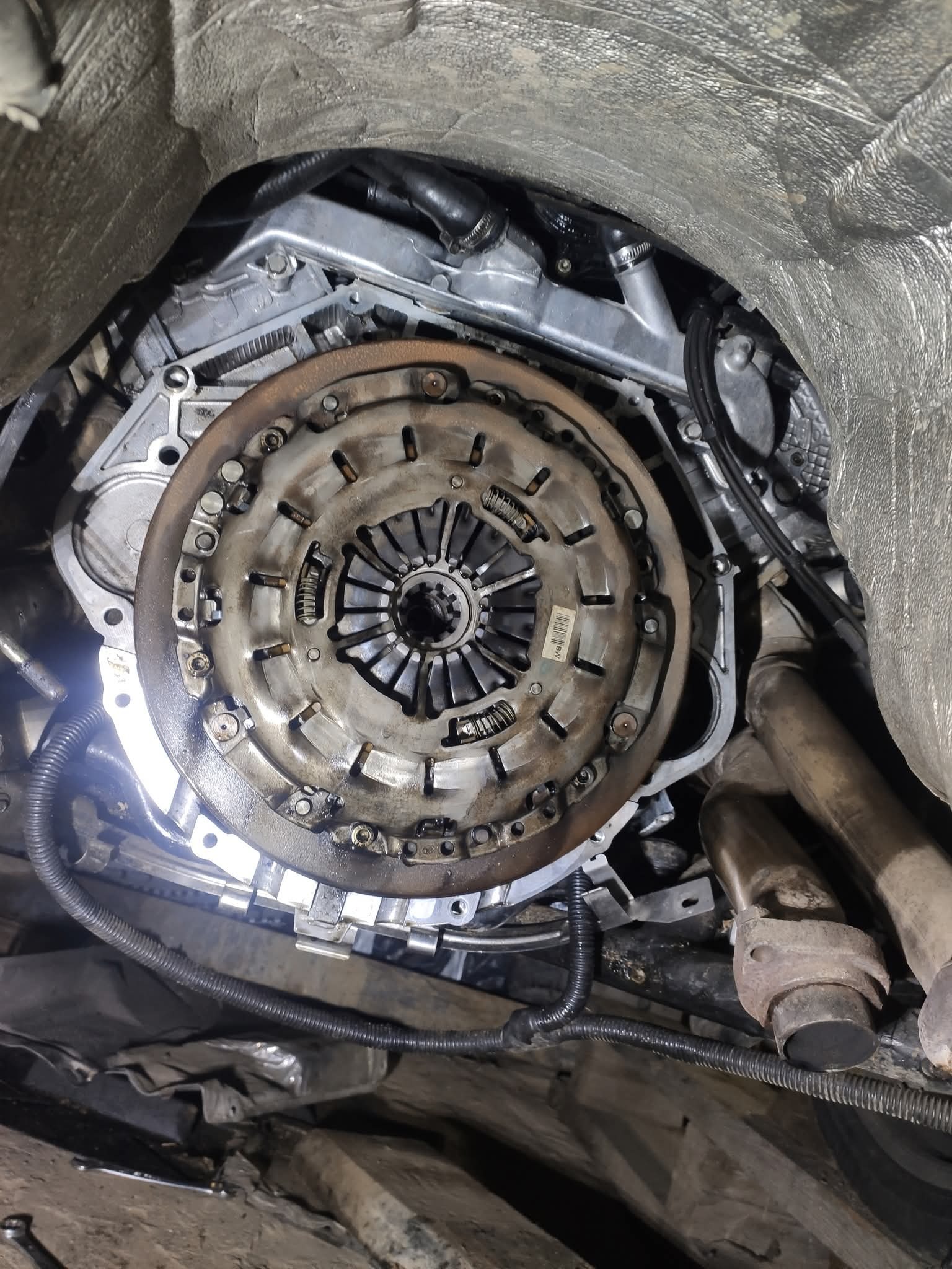

bon ben les nouvelles ne sont pas bonne l'embrayage est en rade quand je debraye a fond j'ai un gros bruit de ferraille donc bon embrayage hs y'a plus de doute.
pour le bimasse je sais pas trop si je vais devoir le faire ou pas ?
la voiture a 210k klm embrayage tout d'origine j'étais trop obtimiste *63*

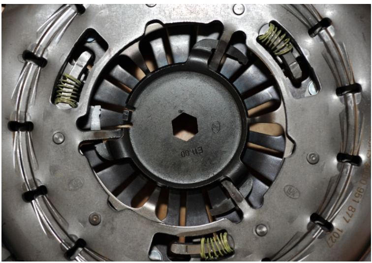

tu peux pas utiliser ce genre de centreur a cause du système SAC.
tu as un mécanisme qui maintient le rattrapage ce qui empêche d'utiliser un centreur classique

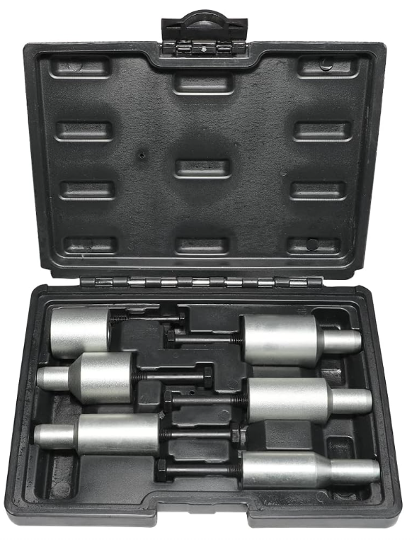

je pense qu'il faut utiliser ce genre de centreur

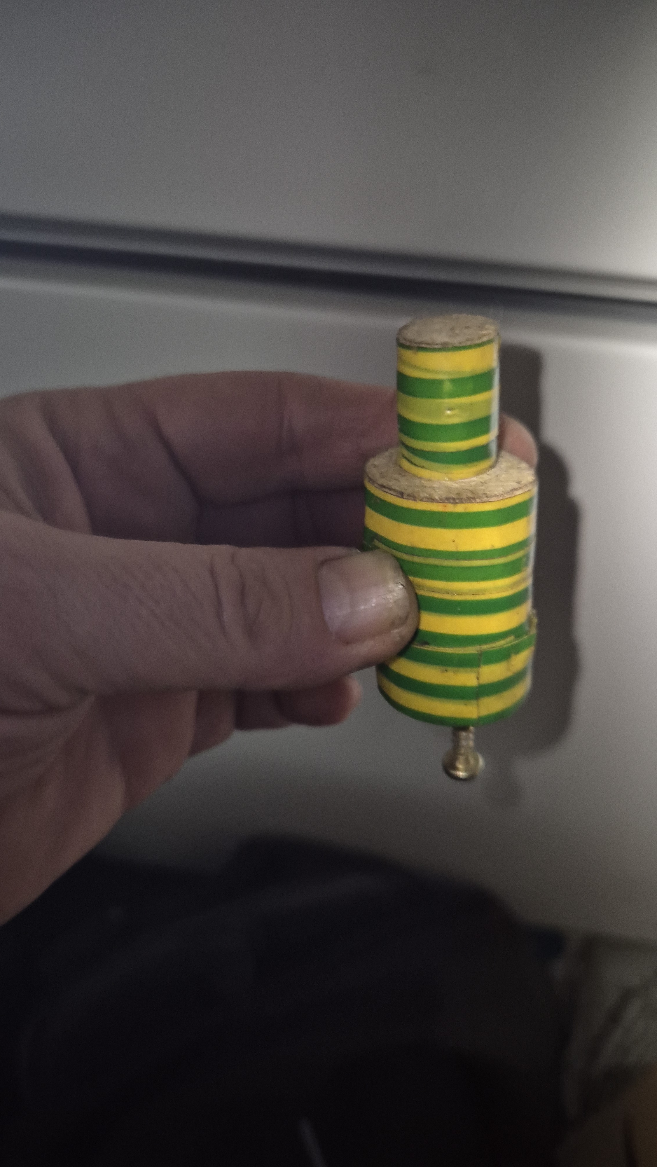

Il se mettent avant de monter le mécanisme et tu les enlèves après avoir retiré la pièce de rattrapage, tous ceux que j'ai monté étaient des Sac et j'ai toujours procédé comme ça (dont une fois avec un en bois que je m'étais fabriqué)
Faut juste les couper si besoin pour pas qu'ils gênent le montage
Je viens d'aller voir j'ai retrouvé mon "fait maison" ;) Je m'en étais servi sur mon M54
