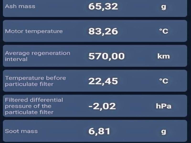

Bonjour à tous, j’espère être dans la bonne rubrique.
Je viens d’acquérir Carly car j’ai depuis longtemps un voyant moteur qui apparaît sur mon tableau de bord et ce uniquement l’été, jamais l’hiver ...
Depuis peu j’ai également le voyant fap qui apparaît, d’ou l’acquisition du boîtier carly.
Je suis novice et je ne comprends rien au résultat, qui plus est sont en anglais...la loose...
Une âme charitable pourrait peut-être me venir en aide et m’expliquer ce que signifie ces hiéroglyphes ? ??
Merci pour votre aide *11*

Le "ash mass" signifie masse de cendres emprisonnées dans le FAP. (la suie brule mais laisse peu à peu des cendres incombustibles). L'autre info importante est la moyenne de km entre les régénérations, 570 km, ce qui me parait plutôt bien.
Plus la masse de cendre sera grande, plus le fap s'obtrue pour finir colmaté. J'ignore quelle valeur est proche de la limite. En général, la détection de colmatage est obtenue par mesure de la P échap en amont du fap. Sur certaines versions, c'est la comparaison amont/aval. Au delà d'un certain seuil calibré, le fap est déclaré colmaté et la lampe diag s'allume.
Quel défaut avez vous pu lire dans le ctrl moteur ?

Merci pour les informations Yvesc, je referais un nouveau scan *11*
