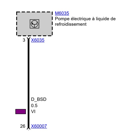

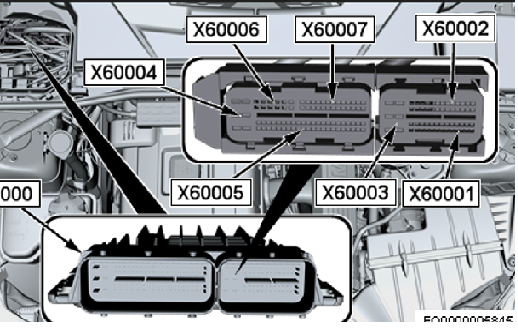

PlumeVendest

Bouchon ouvert tu ne verras jamais le retour dans le bocal parce qu'il n'y a pas assez de pression dans le circuit, sauf si ton chauffage est allumé. Si chauffage allumé et pas de retour, là oui c'est que ca déconne.
Au cas où cela puisse t'aider, ci-dessous des vidéos qui focus la connectique de cette pompe :
https://www.youtube.com/watch?v=T1Ye-jIimG4&t=323s
https://www.youtube.com/watch?v=3pEQn2R9rjE
Un sujet qui pourrait aussi t'intéresser :
https://www.bimmerfest.com/threads/new- ... g.1362247/
J'ai trouvé ça aussi sur le net :
Cable violet.jpg (26.08 Kio) Vu 412 fois
Emplacement dans ECU.png (212.17 Kio) Vu 412 fois
