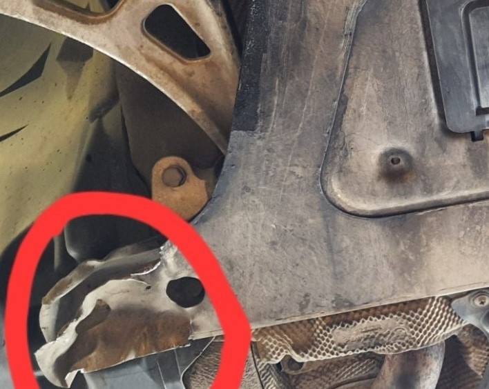

Bonsoir, j'ai eu une contre visite pour ma bmw e46 mais je ne sais pas quelle est le nom de la pièce.
Le contrôle technique me parle de berceau avant mais le site real oem indique que c'est la protection sous moteur.
Je suis vraiment désolé de la qualité de la photo, j'ai dû rogner un maximum car elle m'était refusée en entier.
J'espère que vous arriverez à vous situer. C'est la pièce où l'ont trouve la trappe vidange.
Merci à vous.
Je vous joins une photo :
thumbnail_20220711_140819_resized (5).jpg (124.98 Kio) Vu 79 fois

Cela ressemble à la protection du bas moteur. Elle doit pouvoir peut être être redressée.
Re: Ne connaîs pas le nom de cette pièce
peut-être bien berceau moteur , oui. C'est la pièce qui fait la rigidité du train AV (et le reste).
Pour le tordre, faut gros choc quand même !
A changer impérativement.
