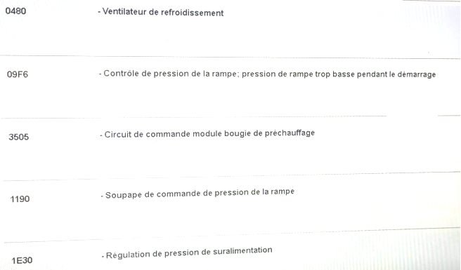

bonjour suite a vos demande j'ai passé un coup de Diag sur la voiture je pense a un capteur de pression de rampe , elle ne calle plus quand j écrase mais passe en mode dégrade et tourne comme un vieux 325 tds qui grogne ( bruit typique du tds)
348 bars au ralentit dans la rampe et une pression de 3.9 bars pour ma pompe de pré alimentation
quand pensée vous ?
quand pensée vous ?
