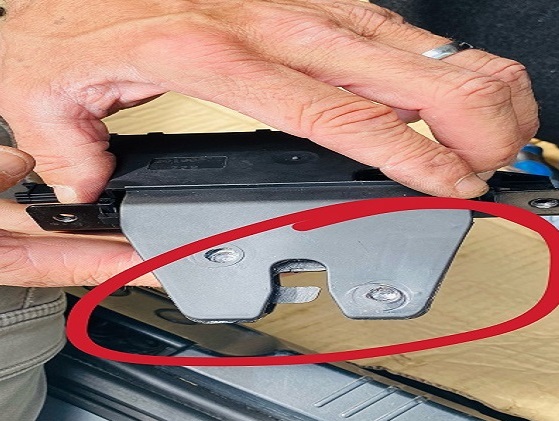

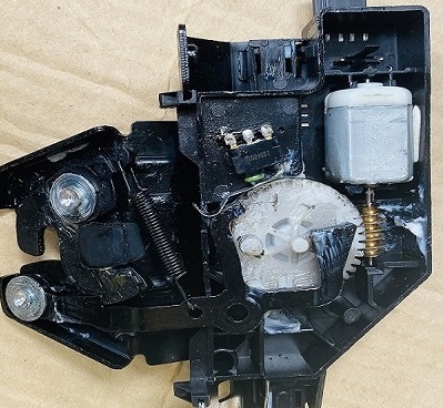

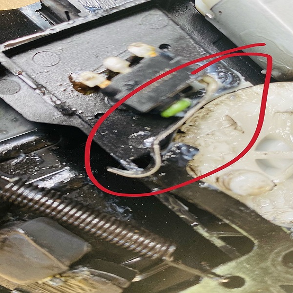

mon frère et moi avons démonté la serrure et nous nous sommes aperçu que le contacteur de celle ci, se baladait.
plutôt que d'échanger celle ci qui est rivetée, il a percé les tètes des 2 rivets pour pouvoir l'ouvrir et finalement remettre la languette du contacteur a sa place.
les photos pour illustre l'opération a cœur ouvert; pour refermer le boitier il a pris une douille pour ressertir les rivets.
tous remarche parfaitement

je viens de changer les photos avec ce que tu demande .
en fait nous avons laisser les rivets d'origine mais un a taper avec une douille et un marteau et le couvercle c est remis en place comme a l origine
merci a toi

Merci,
ces photos sont intéressantes, je comprends mieux le problème qu'il peut y avoir si la fixation du capteur prends du jeu. ²1
