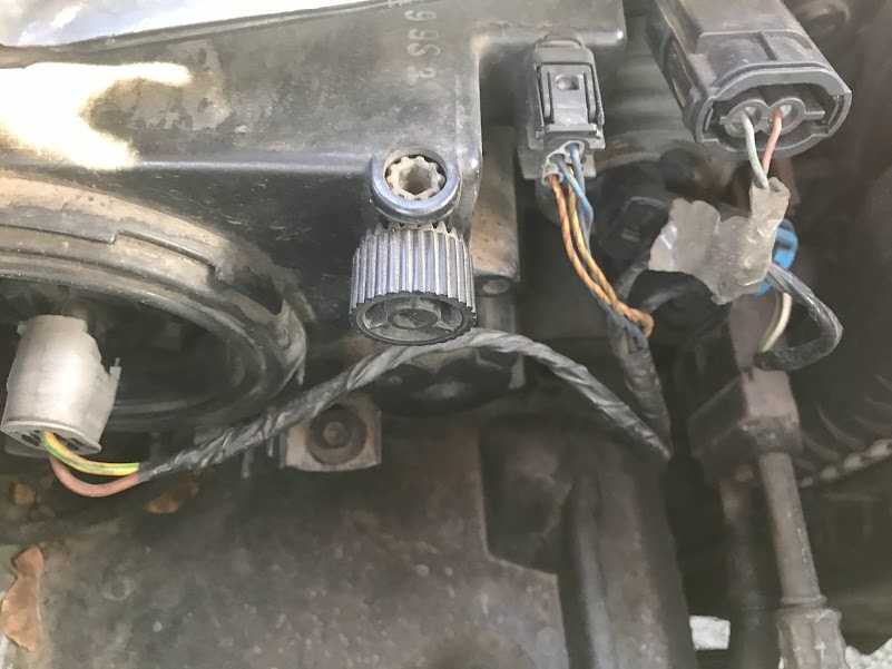

Branchements vers l'ancien phare :

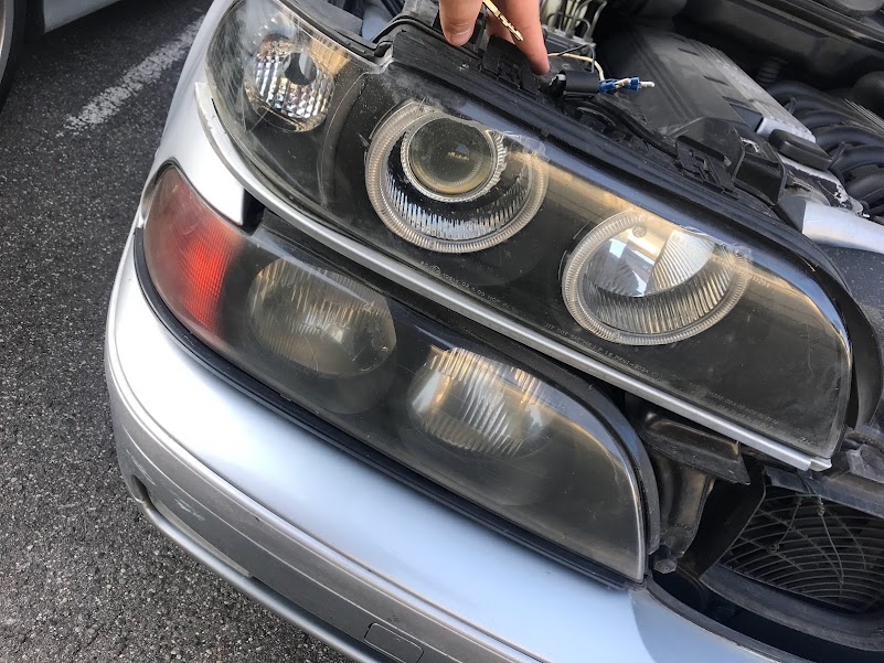

Branchements du nouveau phare :

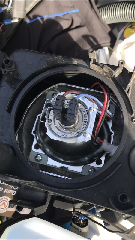

Sur le nouveau phare, les ampoules sont en H7 et sont reliés par des prises intégrées au phare comme ici :

On voit très bien que sur ta vidéo que le cablage n'est pas d'origine sur tes nouveaux phares. Il n'y a pas de cables qui sortent des phares normalement mais directement des prises pour brancher tes cables de la voiture.
Trouver des connecteur pour garder ton intacte ton faisseau d'origine ça va être compliqué.
ça ne sont pas des xenons des nouveaux phares?
J'allais te proposer de faire l'echanges des vitres mais tu resterai en clignotant orange et vu que ce ne sont pas du tout les mêmes phares, ç'est pas sur que les vitres soit interchangeable.
